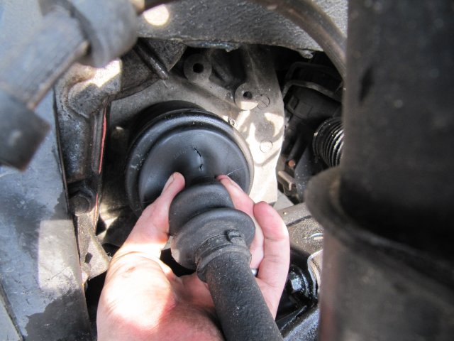

Indlægaf Peter_C » søn okt 02, 2011 16:41 pm
Man skal åbenbart ikke have lov at være glad ret længe af gangen når man har gamle biler :(

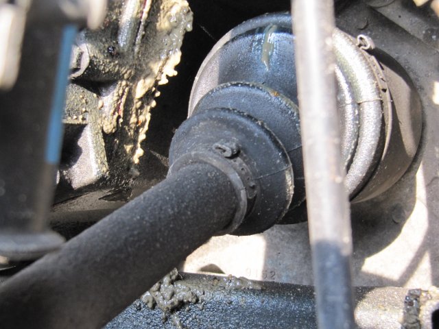

Opdagede idag at hele venstre foreste hjulophæng m.v. var savlet ind i noget snask.
En kort undersøgelse afslørede et hul i inderste trækakselmanchet
Spørgsmålet er så: Et det
1) et skruetrækkermærke fra da den fik skiftet yderste trækakselmanchetter for en måned siden,
2) en sten der har været en tur med rundt eller
3) almindelig slid og ælde
Hvis det er nr 1 (hvilket jeg skal være ærlig at indrømme jeg tror det er) kunne jeg jo godt tænke mig at placere en stor del af skylden, og dermed regningen hos det værksted, der skiftede ydermanchetterne
... men jeg vil gerne lige høre hvad i mener ?
MVH Peter C:

Ligner et stykke værktøj, men jeg tror ikke mekanikeren synes det ligner hans værktøj. Med andre ord, den bliver svær at vinde i byretten :wink:

jeg har et line mærke på min og jeg tror det er slidt bar uheldig at opdager det nu men den fås i løs så du skal ikke købe et helt led

Normal slid så er hullet på den anden led.
Hvorfor blev den ikke skiftet da den anden blev skiftet??
Løsningen med at lime glem den, det holder ikke.
Men det er jo ikke den største opgave at skifte den, samtidigt kan det snask/fedt som er slynget ud blive erstattet, der er jo en grund til at det er der.
Nu ser det ud på dine billeder at det er venste foraksel, man skal bare huske før hjulet fjernes at løsne den store 36 mm møtræk, der er den største opgave.
Jo længere man venter jo mere slides ledet da der kommer snavs ind, i sidste ende er det en ombytter aksel.
På med vanten der er hurtigt klaret.

Claus skrev:Hvorfor blev den ikke skiftet da den anden blev skiftet??
Fordi da fejlede den ikke noget. Jeg tror den er blevet ødelagt at en skruetrækker eller lign. under udskiftningen af de ydre ... men kan jo ikke bevise noget.
