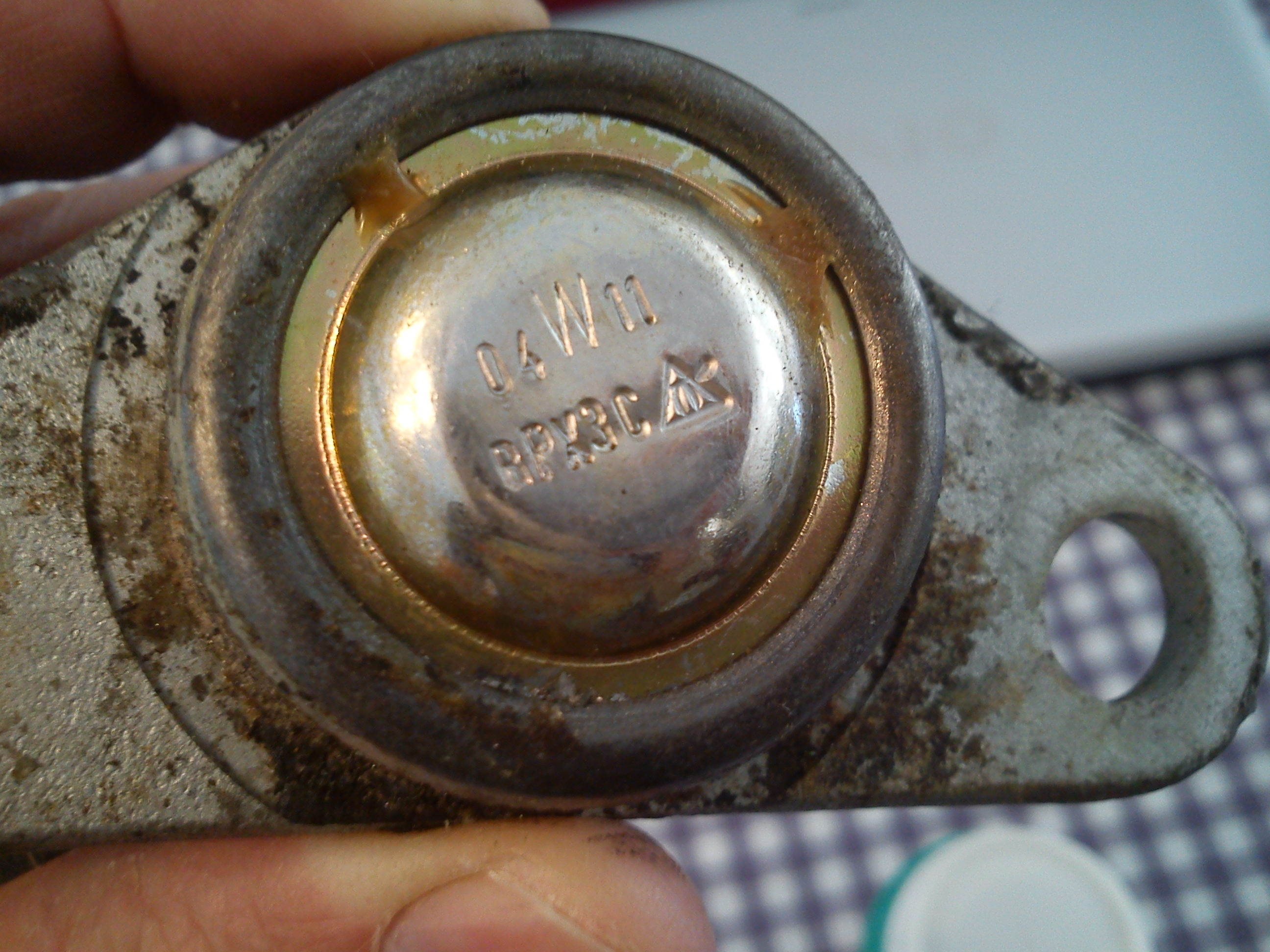

Tror det er en Lemforder bærekugle, det ligner deres logo.
TRW lavede de orginale :mrgreen:
Lemforder er ZFs "billig mærke" men rigtig fin kvalitet. jeg plejer altid af bruge dem så vit muligt når jeg køber uorginalt :mrgreen:

Indlægaf jimDK » tirs jun 18, 2013 13:39 pm
Et billede af den gamle bærekugle
http://www.xc90.dk/DIY/bearingFront/DSC00631.jpg
Der står 30683156 rundt på gummiet. Det er vist volvo part-nummer på bærekuglen
Gætter på at "04W11" måske betyder 2004 week 11?
Bilen er produceret ~juni 2004, deromkring.
Synes det ligner Lemforder logo, nederst til højre på bærekuglen?
Et lemforder logo:
Men det kan være den er blevet skiftet på et tidspunkt, så det ikke er den originale som sad der.
Mærkeligt at den så har Volvo part nummer på gummiet?
