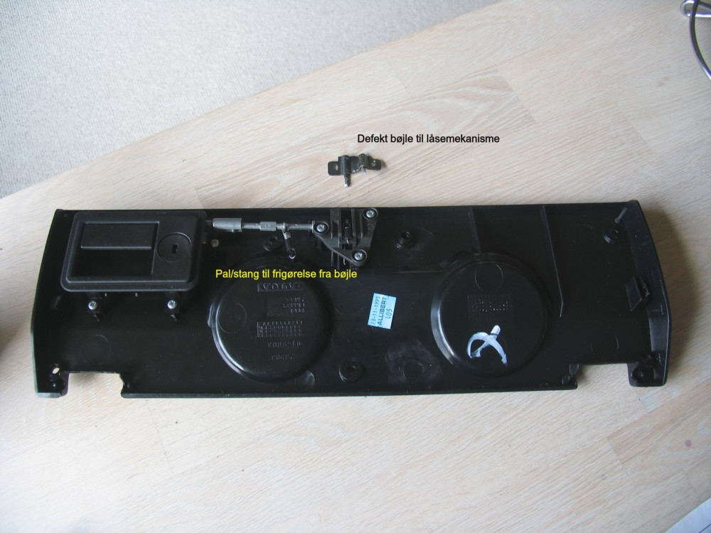

Indlægaf Bigfool » lør sep 29, 2012 18:00 pm
Nå, så fik jeg med vold og magt brækket bøjlen i stykker og adskilt hele handskerummet - Nu håber jeg bare at såvel ny bøjle og pal kan indkøbes som reservedele, men takker mange gange for dit input :D

Indlægaf Klågem » lør sep 29, 2012 19:08 pm
Bigfool skrev:Nå, så fik jeg med vold og magt brækket bøjlen i stykker og adskilt hele handskerummet - Nu håber jeg bare at såvel ny bøjle og pal kan indkøbes som reservedele, men takker mange gange for dit input :D
Bøjle og pal kan fås som reservedel.

Indlægaf Polarbjørn » søn sep 30, 2012 9:54 am
En lille kuriositet......som egentlig ikke har med sagen at gøre :wink:
På Bigfool's billede af det adskilte handskerum sidder en lille blå mærkat.......
Allibert står der - det er et firma som laver mange forskellige ting åbenbart :?:
Kender dem fra et badeværelsesskab vi havde engang - sådan en plasticting - a'la et medicinskab.
Tja så har man set det med.......
Polarbjørn (Michael)

Indlægaf Bigfool » tors okt 04, 2012 17:56 pm
Så kom stumperne og jeg fik skiftet diverse ting i låget til handskerummet samt monteret en ny bøjle - dog "forsvandt" den ene skrue til bøjlen og den ene plastikting, der skal holde lågen vandret, når den er åben. Har haft spejl og lommelygte på, men begge dele er pist forsvundet. Vigtigst er da at skidtet virker igen - Kr. for stumper i alt 590 inkl. moms og takker hermed for rådene :)
