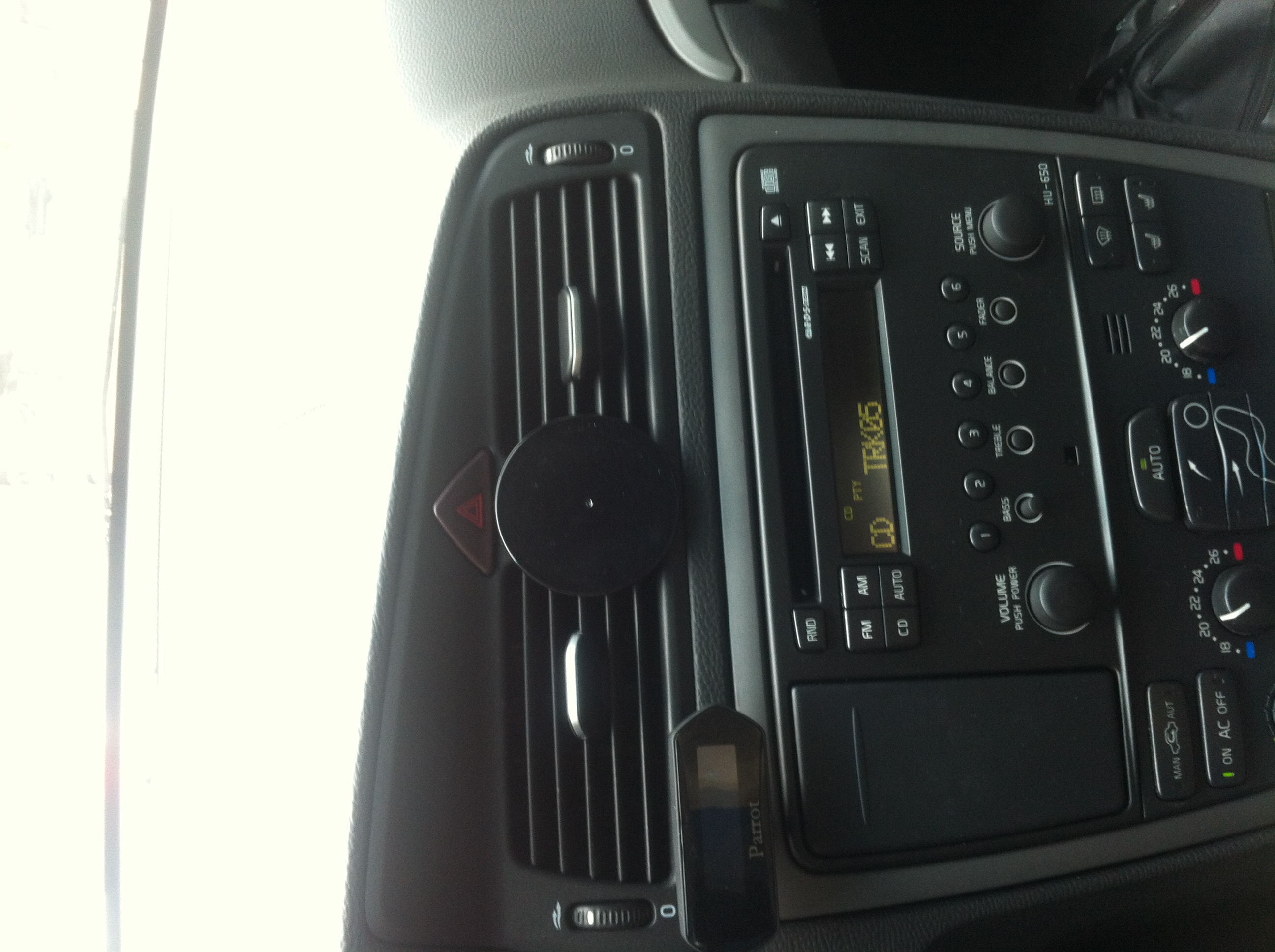

Hej,
På min nye V70 2,4 2007 sidder der denne runde plastikskive over luftdyserne. Jeg går ud fra at den er til en telefon eller en GPS. Jeg har ikke noget at bruge den til.
Hvordan får jeg den af? Er der nogen der kender lige netop denne plastikdims, og som ved om den kan fjernes uden permanent skade? Jeg forestiller mig rå vold, men måske andre metoder er mere frugtbare?

Er det ikke en magnet, hvor der på tlf'en er en tilsvarende modpart? Som sidder på bilens sælgers tlf.

Det ligner en plastskive til at montere en sugekop fra en gps på.
Tror den forsigtigt kan fjernes ved at trække en stærk sytråd gennem limpuden bagpå.
Vær opmærksom på at limen kan have "ætset" i plastmaterialet bagved. Har set hvordan sådan en gpsskive har smadret selve instrumentbordet i en S40, men her er plastmaterialet godtnok også blødere.

Der står Parrot på 'dimsen', - de leverer handsfree udstyr til mobiltelefoner.
Forsøg evt. at blødgøre limen med en hårtørrer før du forsøger at fjerne den.
