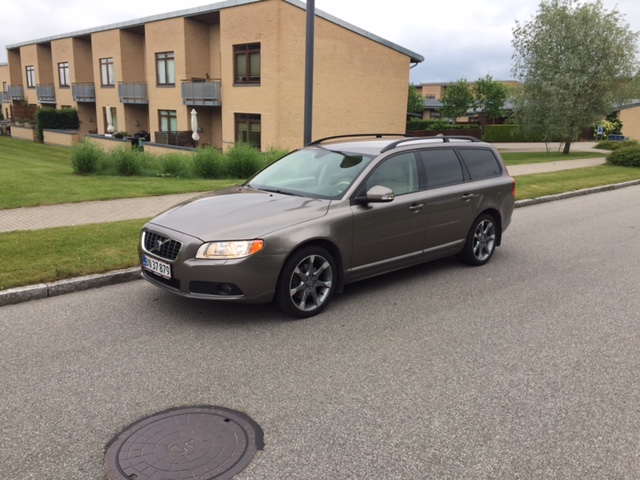

Du er da gået lidt stille med ombytningen til V70 III. Hvornår er det sket? Er det også en AWD? Fortæl hvad det er for en.
Re: Bagspejl
Indlægaf Claus » man jun 12, 2017 15:16 pm
Hej Ulrik
Jeg kom til at stoppe op ved DK biler i Fredensborg på vej hjem fra Helsingør.
Og det stod den bare. V70 III 2,5 T fra 2008 men 2009 model det er ikke AWD.
Jeg fik et godt tilbud for min gamle, og så handlede vi.
Jeg er stadig rystet :D
