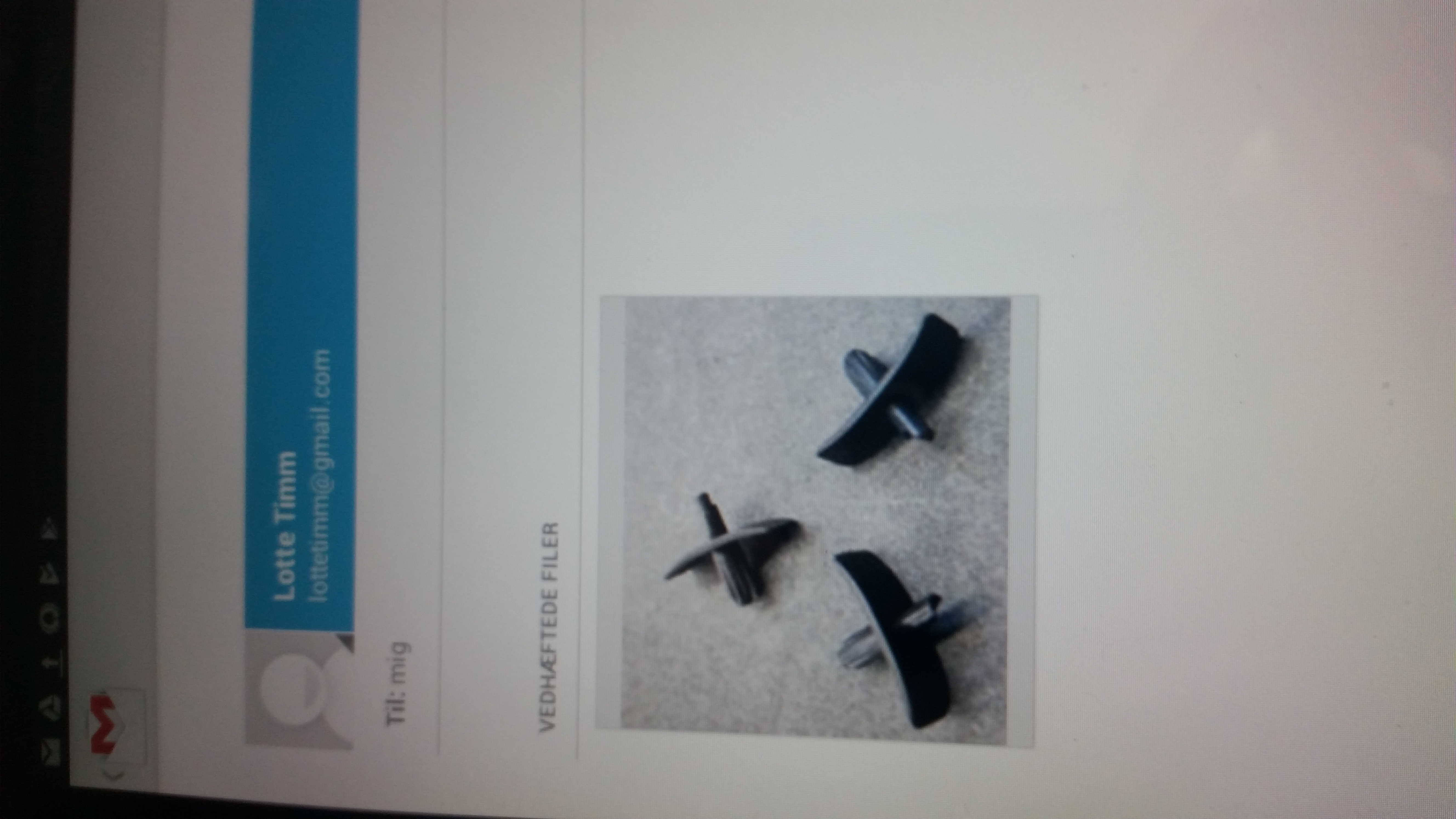

Indlægaf LotteT » ons sep 12, 2018 14:08 pm
Min gummiliste i bildøren hænger, så jeg har fået fat i de clips man ser på billedet. Men jeg kan ikke få dem til at sidde! Jeg har prøvet med hammer, skruetrækker osv men jeg ødelægger dem bare. Er der nogen af jer godtfolk der kan give mig fidusen? Det er sikkert nemt når man ved hvordan....(billedet er meget stort, beklager)

Indlægaf hans jørgen skov » ons sep 12, 2018 18:38 pm
Clipsene stikkes ind gennem hullet i gummilisten og ind i hullet i døren bagved når den sidder hvor den skal. Derefter skal den tynde del af plaststykket slås ind så du udvider den lidt tykkere ende inde i hullet så sidder det fast. Det kan være tricky at ramme det lige på uden specialværktøj men burde være muligt. Jeg har lavet en bolt med hul igennem samme størrelse som den tynde ende og så en lang tynd skrue der kan gå gennem hullet som jeg så slår dem i med med en lille hammer når jeg holder clipsene på plads. Rammer man skævt er det den knækker af i stedet for at gå i hullet

Indlægaf LotteT » ons sep 12, 2018 21:19 pm
Tak skal du have. Jeg har nok knækket 4-5 stykker efterhånden og blev i tvivl om hvad jeg egentlig lavede.....en bolt med et hul i lyder smart. Nu har jeg da teorien på plads, det er rigtigt det jeg prøver på, så må jeg se om jeg kan lave noget der kan holde på tingesten mens jeg slår den.

Indlægaf hans jørgen skov » ons sep 12, 2018 22:27 pm
Ja du burde kunne slå dem i, skulle den tynde pin knække af kan den stadig bruges hvis du kan finde noget at holde den med, måske en tynd tang

Indlægaf LotteT » man okt 01, 2018 11:49 am
Jeg var lige hos dækmand med vinterdæk, og han fik mine clips i på 2 minutter, 5 stk. Han tog en spidstang, greb om pinden så tangen stod vinkelret mod clipsen, og så kunne han vrikke og lirke den ind på et øjeblik. Smart.
