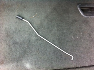

I den 2003 V70 jeg har købt her for nyligt er der indstalleret ekstra sæderække i baggagerummet. Deraf følger at der også burde være indvendigt håndtag til bagklappen. Det var der også - men ej monteret, kun medfølgende i en æske :(
Den er jeg nu i gang med at montere og her er der opstået problemer.

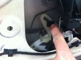

Låsemekanismen og det indvendige håndtag virker fint, men når jeg aflåser og derefter genoplåser bilen er det kun det indvendige håndtag der kan åbne bagklappen. Det udvendige reagerer som om bilen stadigt er aflåst.
Problemet er sådan set nemt forståeligt når man kigger på hvordan mekanikken fungerer. Jeg kan blot ikke lige lure hvordan løsningen fungerer - hvordan den udvendigt relaterede halvdel af låsemekanismen bliver trukket tilbage i position igen efter genoplåsning. På den gamle lås var armen fastgjort til motorstemplet, hvorfor den helt automatisk faldt tilbage i korrekt position. Armen er ikke fastgjort i denne "2-stage" version som bruges til at lave indvendigt håndtag, så hvad trækker den så tilbage?
Til låsesættet medfølger, ud over selve låsekassen, også en stang som jeg i den ene ende kan montere på den arm der udgør problemet. Løsningen må være her et sted! MEN HVOR SKAL DEN ANDEN ENDE MONTERES? Det kan jeg fanden gøjle mig ikke regne ud! Hvem kan hjælpe?
Jeg har prøvet at tage billeder, som viser hvordan det fungerer og hvor jeg kommer til kort.
Dette må efter min opfattelse være "the missing link".
image (4).jpeg (39.04 KiB) Vist 4065 gange
...som i den ene ende skal monteres her. Men hvor og i hvad skal den anden ende monteres. Jeg er blanco!
image (6).jpeg (29.89 KiB) Vist 4058 gange

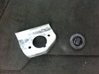

Til monteringssættet hører også disse to dimser. Hvilken rolle spiller de?
image (5).jpeg (30.56 KiB) Vist 4075 gange

Hej,
Jeg tror måske, at du kan finde svaret her: http://www.volvoxc.com/0/resources/how- ... 624018.pdf
Vh
Jens

Indlægaf Svenne » man jun 30, 2014 7:20 am
Mange tak Jens. Det var lige præcis sådan en beskrivelse jeg manglede. Super mange tak
Mvh Svenne
