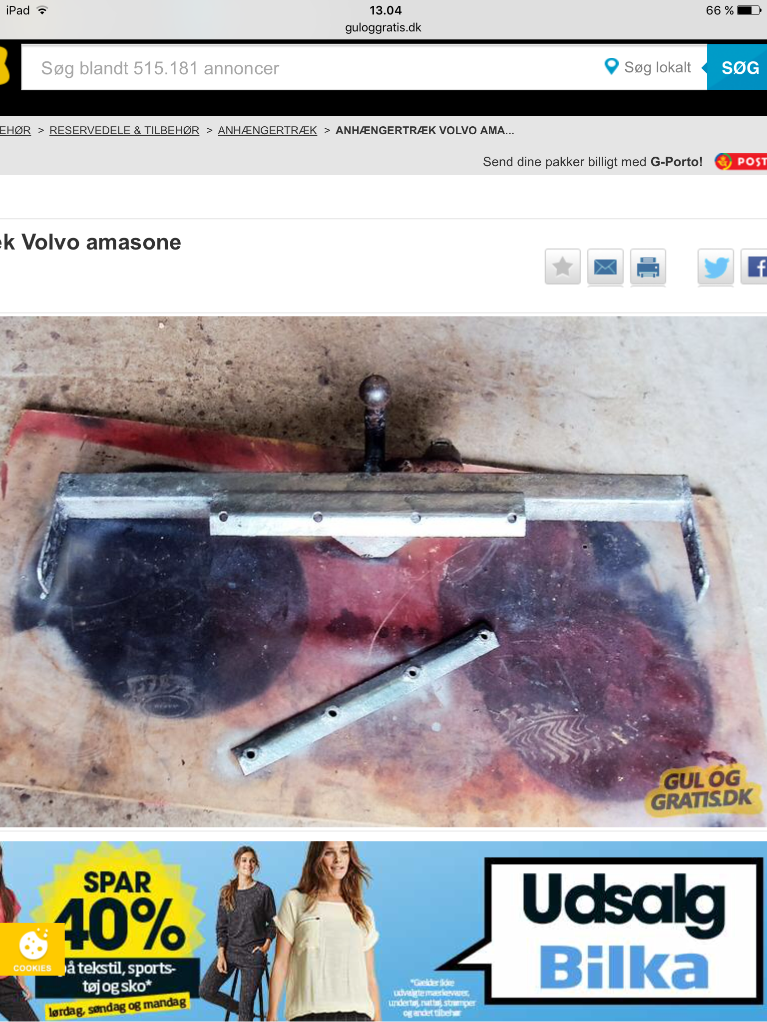

Hej alle.
Nogen der har set et anhængertræk til en Amazon af denne type før? Kan den synes med dette?
Umiddelbart har jeg kun set anhængertræk af den type, hvor selve trækket bliver monteret via en lang stang ind bag baghjulsophænget og to støttestænger forrest, monteret på karrossen.

Indlægaf Korsgaard » man jan 18, 2016 14:14 pm
Billedet er lidt stort, beklager.

Indlægaf nj » tirs jan 19, 2016 14:39 pm
Jeg har for mange år siden set et træk som dette, men om det kan godkendes, aner jeg ikke.
Personlig ville jeg være meget mere tryg ved den model som går under benzintanken og får fat meget længere inde under bilen.
Den på billedet monteres så vidt jeg husker bare i kofangerboltene og bagagerumsbunden, og i en så gammel bil er det ikke særlig holdbart, da jeg ikke mener de har fat i selve længdevangerne.

Hej Korsgaard.
Jeg eftermonterede træk på min Amazon, da den blev renoveret i 1997.
Dengang sagde min synsmand, at det eneste træk der kunne eftermonteres brugt og godkendes, var modellen med bøjlen under tanken.
Typen du har billede af, kunne IKKE godkendes som eftermonteret træk, da stabiliteten/ forankringen var for ringe!

Indlægaf Korsgaard » man jan 25, 2016 20:34 pm
Trækket havde et originalt Volvo-mærkat, og havde siddet på en Amazon siden fødslen, så sælgeren var meget sikker på det kunne godkendes igen. Trækket er købt og betalt, så må vi se hvad symshallen siger :D

Indlægaf nj » tirs jan 26, 2016 10:28 am
Fordi det var godkendt for mange år siden, og måske stadig kan godkendes, betyder det efter min mening, ikke nødvendigvis at det er forsvarligt.
