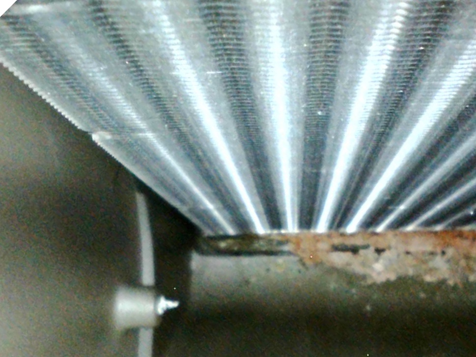

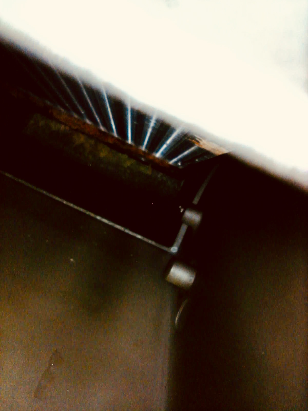

Døjer med for lidt varme i min kabine på min Volvo V70T fra 98
. Nogen mente så at det var min servomotore der var for dårlig eller ikke virkede.
Købte så et endoskop så jeg kunne komme ind og kikke i mine luft kanaler.
Spjæld til alle ting varme, kulde og e forskellige steder virker og lukker og åbner fint.
Gik så længer ned til varme elementet, og kunne se der var en masse snask/ir omkring varme legemet.
Spørgsmål. Kan varme legemet være stoppet så der ikke kommer varme igennem, og eller kan lamellerne været faldet/lukket sammen så det ikke kommer nok varme ind?
Der kommer mere varme ind i venstre side som højre side.
Men ikke så meget at bilen bliver varm, selv ved denne tid på året.
Eller kan vandpumpen vare gået i stykker så den ikke laver nok flov?
PS skide smart med sådan et endoskop :wink:

Ja kabine/pollenfilter er skiftet og har haft mit endoskop inde i alle kanaler og ser ikke ud til der er noget unormalt.
Så vil mene det er mit barme legeme. Havde ingen problem på den gamle Volvo jeg havde sidst. Den varmede kaninen mega hurtigt op.
Jeg må så hvor jeg kan få slangerne af og bag skylle varmelegmet. Ellers må jeg købe en ny.
