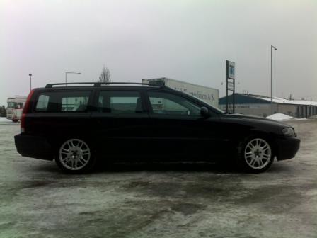

Indlægaf tjoule » ons jan 27, 2010 0:11 am
Jeg valgte fjedre fra H&R
Her er billedet af min bil med 17 tommer på.
Jeg mangler kablet til mit kamera for at kunne oploade billedet af min bil med 19 tommer på, men jeg skal nok lige se om jeg kan finde kablet i weekenden.
