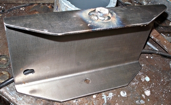

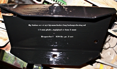

Indlægaf Fl. » tirs jun 07, 2011 23:48 pm
1 sæt koster 500,-Kr. i/m.
Jeg lavede 2 sæt for 150.- Kr.
Hilsen
Fl.

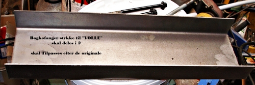

Sidste billede, viser Råvaren.
Hos den lokale smed, købte jeg et stykke 3 mm jernplade for 150,-Kr.
Includeret i prisen var at pladen var tilklippet og bukket.
Jeg fik 1M. , som jeg selv skar over i 4 dele og tilpassede.
De blev affedtet med fortynder, malet med: 1 x 98% ren zinck maling, 1 x zinck grunder, 1 x sort olieholdig maskin maling.
Borede 4 huller, skar hjørnerne af, påsvejsede en møtrik, og sleb kanter af + rejfede hullerne, og vupti...så har man 2 nye beslag og stoppet 850 Gode Danske "Rubler" i baglommen.

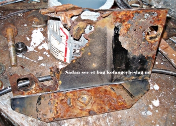

De originale er kun 2 mm. plade og har fået 1 gang pulvermaling, som man tydeligt kan se, ikke kan holde.
Inden monteringen, blev begge langsgående vanger sprøjtet med både tynd og tyk undervogns behandling, da beslagene lukker af for hullet i bagvangernes åbning.
Og til de der ikke før har prøvet at tage bagkofangeren af: det er Ski.... let, afmonter de 2 yderste bolte der sidder i vangen, fjern de 2 plast pynte skaller på siden af kofangeren, under dem sidder 2 bolte, skru dem ud, og tag Skruer/ popnitter af inderskærm og stænk lab, så rykker du baglæns i kofangeren og du står så med den i hænderne.
