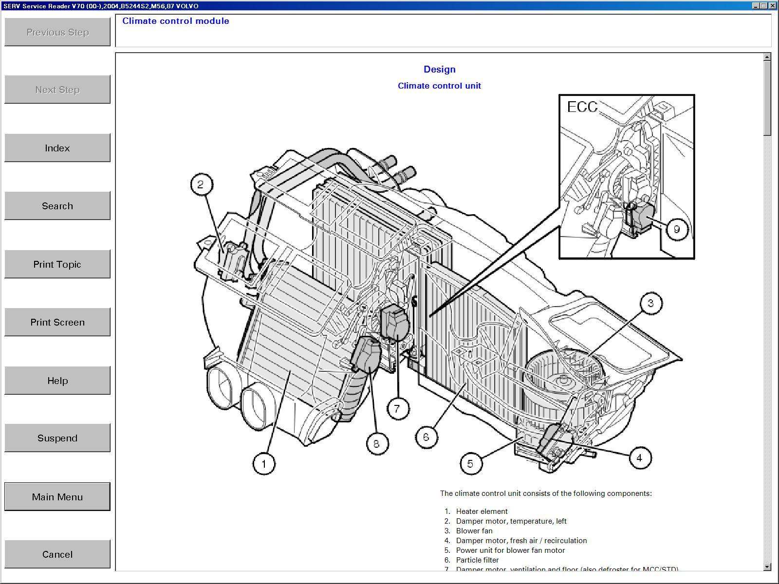

Indlægaf jimDK » fre mar 04, 2011 9:28 am
Jeg har netop checket mine (mit problem viste sig at være blæseren i navigations-anlægget).
Du skal tage handskerummet ud, så kan de 3 af dem tilgås på højre side af midterkonsollen, tager 30 minutter.
(dvs venstre side af passager-sidens "fod rum")
Der er også en i den anden side (ved føreren) og en ved pass.døren.
Se billedet for placering. Totalt set er det: 2,4,7,8,9.
http://www.s80.dk/Billeder/ECC.JPG
Hvis du har manuelt anlæg, så mangler du 9.
Vær lidt varsom, plastik knækker lettere hvis der er hård frost.
