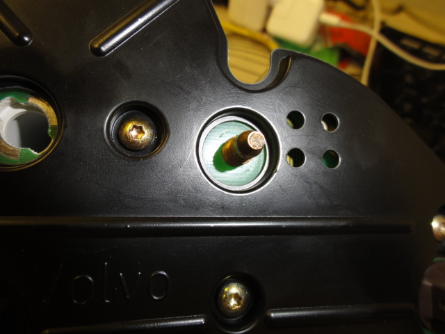

Indlægaf robocrab » tirs jul 19, 2011 23:02 pm
har lige taget et billed, så kan i måske se hvad jeg mener.
mvh Jesper

Indlægaf oakey » ons jul 20, 2011 13:31 pm
Hej Jesper,
Når jeg ser på dit billede ser det ud som om der er presset et filter ind i studsen.
Det ligner umiddelbart de sintrede messing filtre der bliver brug til at dæmpe luftudløbet på trykluft værktøj......
Bare et gæt.

Indlægaf kigan » ons jul 20, 2011 14:40 pm
Mit ser og sådan du, og det virker som det skal så det er ikke der fjel ligger til dit ikke virker.

Indlægaf robocrab » ons jul 20, 2011 19:49 pm
Ok, har lige haft en kompresser på og blæse lidt. så virker det. Så fejl søger lidt videre.

Indlægaf robocrab » ons jul 20, 2011 21:47 pm
Sådan fejl fundet, slangen var hoppet af i motorrummet til vacum/tryk, lige under luftindtaget.
