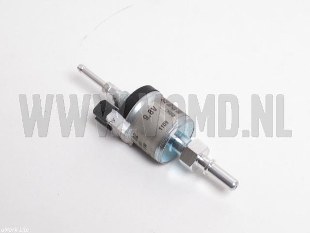

Hej Volvo venner.
er der nogen der har en ide om der skulle ligge en brugt fuel pump til disselfyr part.nr 31812529 et eller andet sted i landet.
privat/hugger
Mvh Jan.

Indlægaf ssn » man jan 30, 2012 21:52 pm
Hej Jan
Jeg fik stumper til min fyr her i week-enden
måske der er dele der har du et billed eller kan du
fortælle hvor den sidder
Søren

Indlægaf enggaard » man jan 30, 2012 22:04 pm
Hej Søren.
Ja den sider under bilen ved højerbag dør.
Jan

Indlægaf ssn » fre feb 03, 2012 10:19 am
Hej Jan
Er det ikke denne du søger
Søren
http://www.ebay.de/itm/Kraftstoffpumpe- ... 58911b3e0b

Indlægaf enggaard » lør feb 04, 2012 17:36 pm
Hej søren.
Jo det er sådan en, men nu har jeg købt en ny til milde moses :!:
