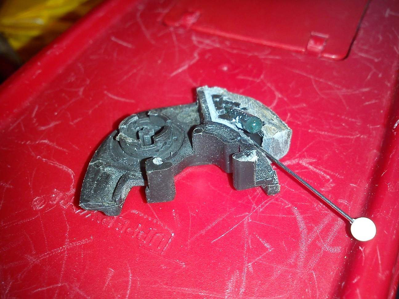

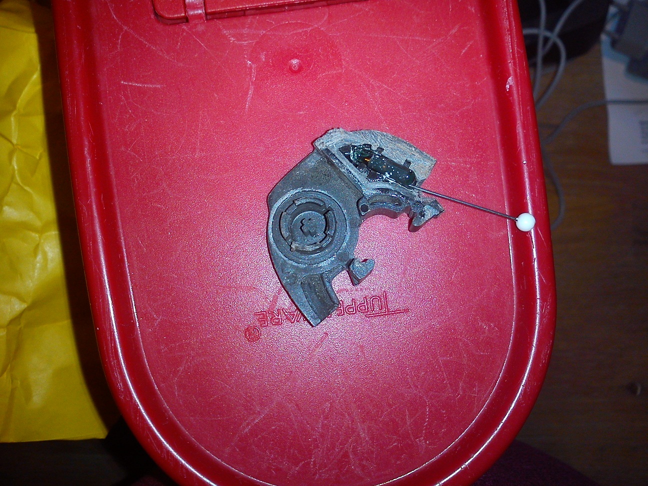

Har lige skilt en af de gamle nøgler ad (det tog knap 30 minutter), et par billeder:
For at få transponderen ud (glas-ampul til startspærre) skal der fifles lidt, men det gik ret hurtigt.

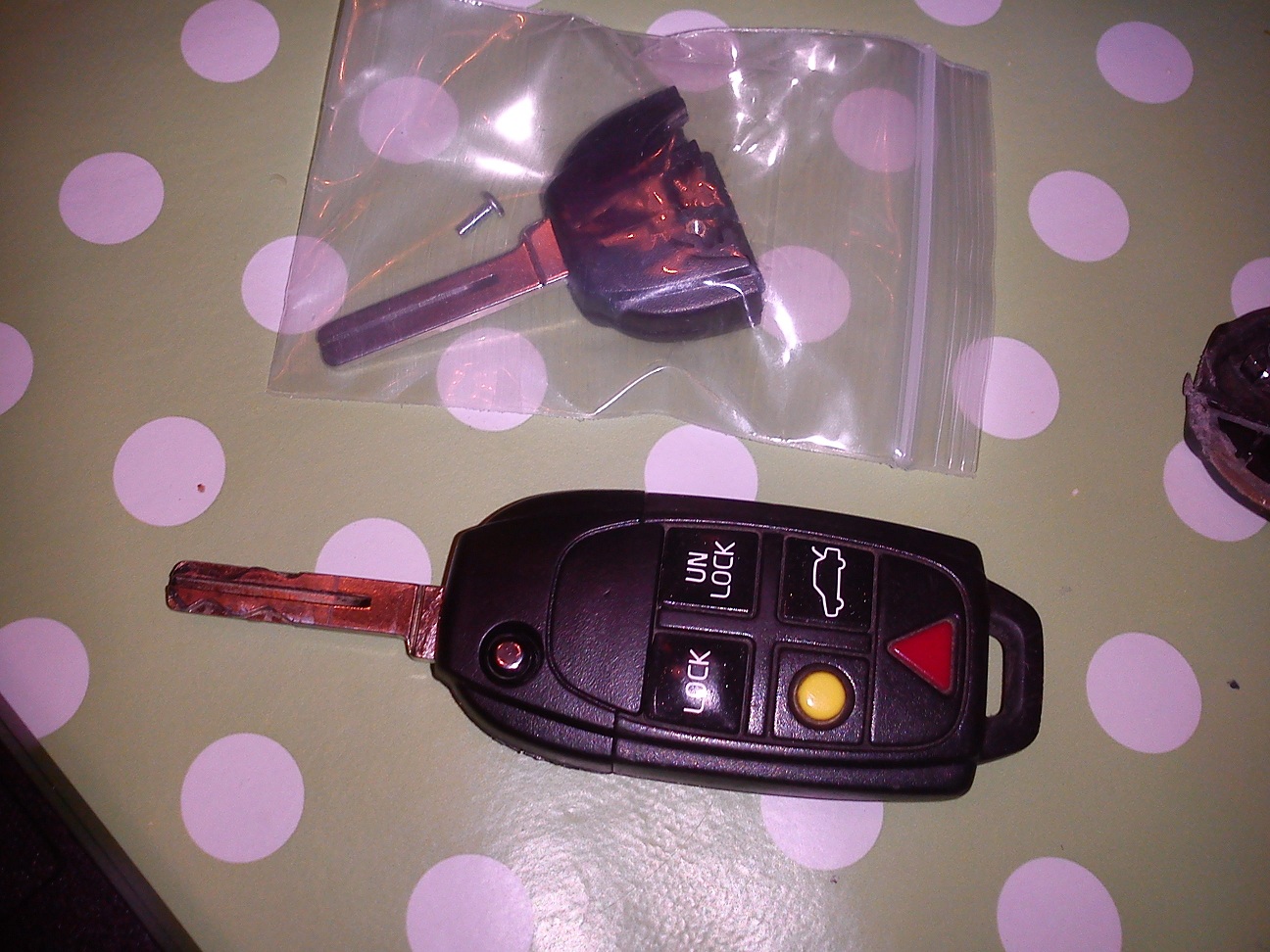

Dem jeg købte har ikke nogen transponder og de er ikke limet sammen, så ampullen er lige til at lægge i :)
Sidst rettet af jimDK man maj 28, 2012 7:44 am, rettet i alt 1 gang.
Re: Klapnøgle- nøglebladet bliver ikke siddende
Indlægaf jimDK » søn maj 27, 2012 22:33 pm
Så er den nye "top" samlet og limet.
for at spænde fjederen, skal man samle de to halvdele af toppen løst, dreje bagsiden(den ene halvdel) 1 omgang med bladets rotations-retning(når nøglen skal folde ud), og så samle de to halvdele helt.
Så er fjederen spændt, og vil gerne dreje bladet ud, så at sige.
Og bilen kan starte med den, testet inden den blev limet ;)
Der skal bruges en torx8 for at skille fjernbetjening fra "top".
Jeg brugte en liste-sav som den på billedet.
