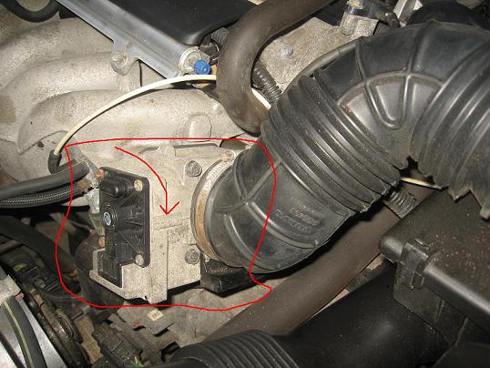

Jeg er indehaver af en Volvo V70 Classic årgang 2000.
ETS Lampen er begyndt at lyse. Jeg har renset gasspjældet med anbefalet spray og det har hjulpet så den kan køre i ca 14 dage inden ETS lampen igen lyser. Nogen som har erfaring i rensning af Luftmassemåleren?
Det er en type Magnelli Throttle, som sidder i Volvoen. I 2002 udskiftede man dem med en Bosch Throttle.
Jeg vil være teknemmelig for gode råd om rensning/rengøring..evt billede af den adskilte del.
Knud
spjældet renset
Gasspjæld markeret 2.JPG (24.42 KiB) Vist 6725 gange
gassjældet markeret
Gasspjæld markeret.JPG (53.8 KiB) Vist 6747 gange

Tak for dette..har set den før....vil gerne hvis der er en som har en magen til min som er adskilt. :D

Er det en Bosch som sidder i din Volvo??

Hej :D
Det må vel være gasspjældet når jeg kan sprøjte rensevædske ind i gasspjældet og så slukker båe servicelampen og ETS lampen en tid???

fejlen måske fundet:
Jeg har gennem ca 2 mdr sprøjtet/renset mig gasspjæld, fordi ETS lampen lyste efter kort/længere kørsel.
Jeg havd ebestilt et nytgasspjæld hos Volvo.....MEN:
Ved et tilfælde opdager jeg og en kollega, at den slange som går fra motoren op til indsugningen mangler et spændebånd......efter dette blev monteret har bilen nu kørt næsten 300 km uden at ETS lampen lyser....håber det var det som var fejlen......falsk luft...når slangen rystede/vibredrede under kørsel. Hver gang vi har sprøjtet ind i gasspjældet har vi vrikket med slangen fra motorrummet...måske havde ETS lampen slukket selvom vi ikke havde sprøjtet noget ind. Krydser fingre
