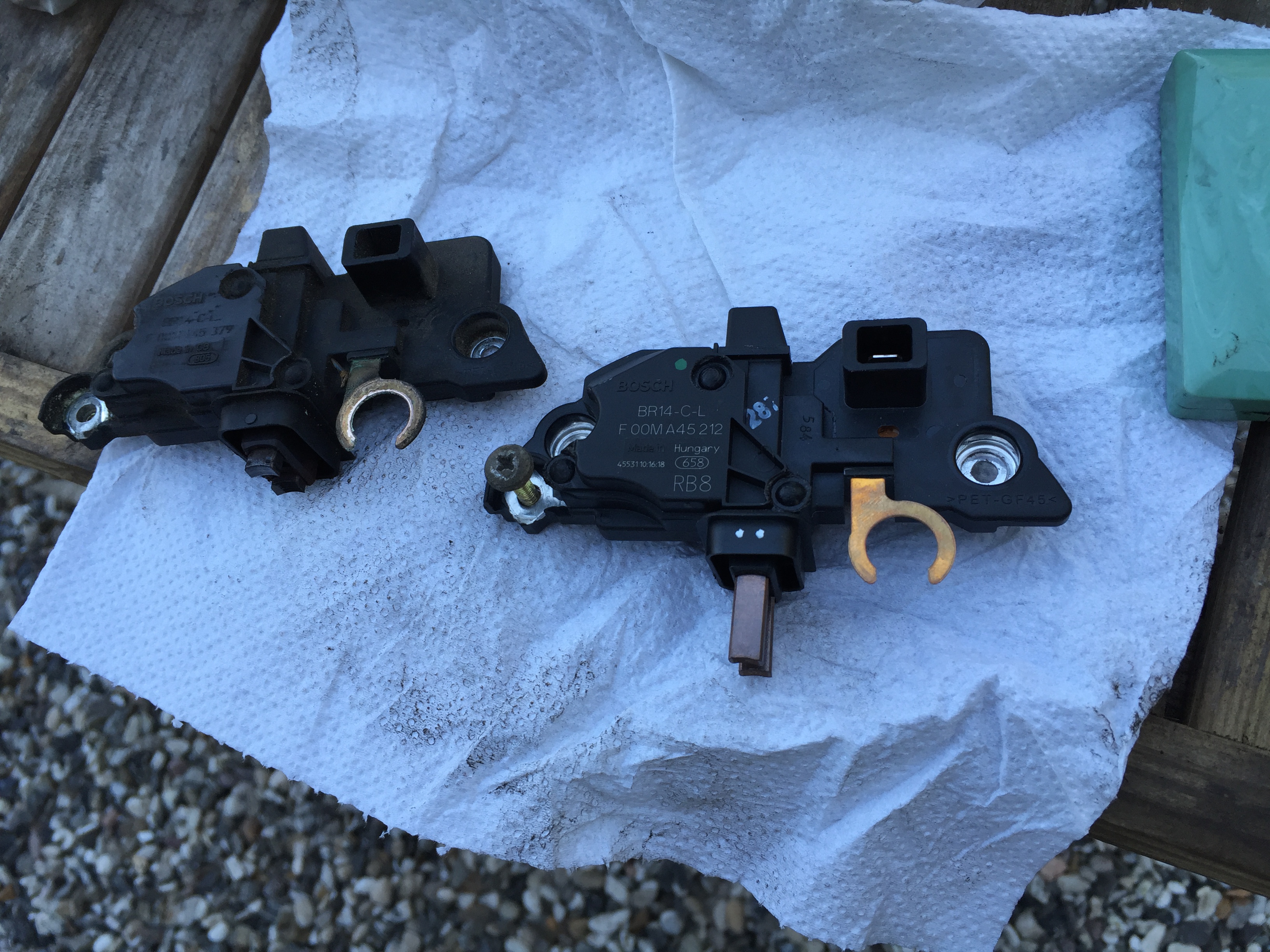

Indlægaf jimDK » fre jun 17, 2016 19:34 pm
Hej Peter
Du kan lige prøve at købe nye kul (regulator)
Jeg har lige haft samme problem på XC90eren.
En Bosch regulator kostede ~250kr alt spiller nu igen
Re: 2001 S80 - Elsystem kræver service
Indlægaf jimDK » fre jun 17, 2016 19:40 pm
Indlægaf jimDK » fre jun 17, 2016 19:44 pm
Gå evt. ind på Bosch automotive katalog og find bilen => generatoren => regulatoren
http://www.bosch-automotive-catalog.com/en/
Alternativt bare søg på ebay.co.uk og/eller ebay.de med det Bosch nummer som står på den nuværende regulator.
Jeg har ikke skiftet generatoren eller kullene på S80eren, så det er de originale dele.
Indlægaf jimDK » fre jun 17, 2016 19:47 pm
Hvis du oplader batteriet, så kan bilen fint køres.
I XC90eren kunne jeg køre ca 100km på et fuldt opladet batteri, da kullene var slidt helt ned og generatoren ikke ladede mere (slukkede forlys, ventilator osv)
Jeg var nødt til at køre på den måde, indtil kullene dukkede op med posten.
(et ekstra batteri i bagagerummet, som var opladet, til at skifte med)
