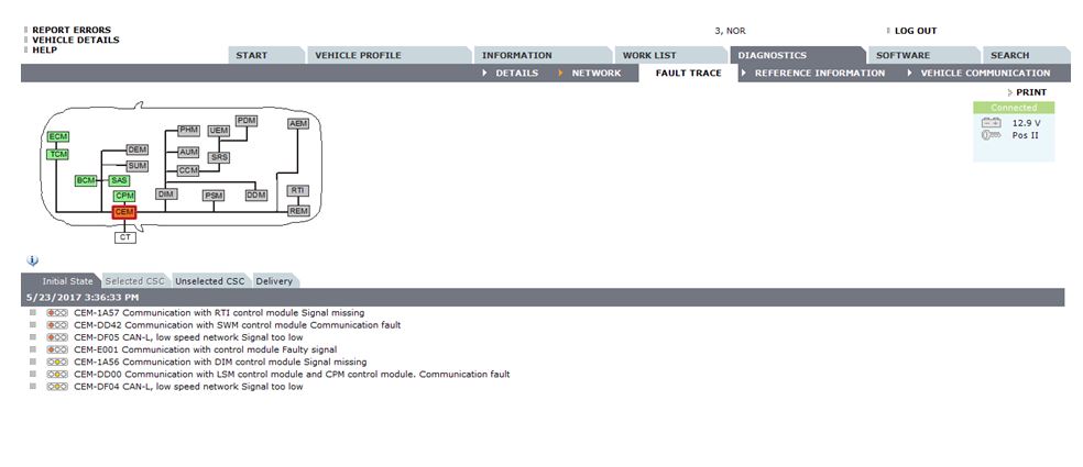

Hej alle,
miseren startede med en "Gearkasse service snarest" fejl i display, som udfordringen. Frem med Vida/Dice (som lige skulle geninstalleres på en ny laptop efter at have ligget i skuffen et par år, med al det bøvl det nu kaster af sig.........) logge på og se, ganske rigtigt den omtalte fejl var at finde i listen og til at slette med "Erase all"
Desværre har systemet så valgt at sætte en anden fejl nemlig "SRS/Airbag service påkrævet" i display, den gule trekant lyser , men selve airbag lampen er slukket..
Jeg har efterhånden brugt nogle timer på at komme af med denne fejl via VIDA (vers. 2013D) , uden at det lykkes . Faktisk kan jeg slet ikke se DTC koden optræde. SRS modulet er gråt som det ses her:
VIDA
1. Er der nogen som har en ide' om hvad der skal til ?
2. Og om hvorfor denne fejl sættes blot fordi jeg forbinder VIDA til bilen (det samme skete for et par år siden og blev fikset af min mekaniker (som desværre ikke længere er) hvorefter jeg lagde VIDA i skuffen) ?
Jeg har prøvet tricket med at lukke ned for bilen -> vente på dvale -> afbryde -polen -> vente nogle timer -> nøgle i pos II -> på med -polen , men desværre hjælper det ikke...
Jeg har ikke super meget erfaring med VIDA, så måske en venlig sjæl kunne forklare den præcise procedure for at komme af med fejlen..
På forhånd mange tak!

Det ligner en DICe der ikke er sat rigtigt op.
Tilbage på start og læg software i din DICe det er med i VIDA.

tak for tippet Claus. Ja, det kunne godt tyde på at det er min Dice der er noget galt med, enten soft- eller hardwaremæssigt.. Jeg vil kigge på det en af de nærmeste dage.

Det ser lidt mærkeligt ud, du har fat i "high speed" canbussen, men ikke "low speed" can bussen. Vida tror jeg er sat rigtigt op, da du trods alt får fat i noget, men fejlen ligger så nok på DICE eller kabling.
Du er velkommen i Lyngby, vi kan sætte min DICE på din computer for at se om det gør en forskel og min DICE på din computer, så har vi fundet den defekte komponent :wink:

tak for det MrJet. Det lyder bestemt som om det at bytte DICE / computer ud, kunne isolere og identificere fejlen. Jeg sender dig lige en personlig besked for at aftale nærmere.

Fejlen identificeret : det viste sig at min DICE ikke er i stand til kommunikere med low-speed CAN bus i bilen og som en ekstra bonus, også lige sætter fejlen "SRS/Airbag service påkrævet" :shock:
MrJet var så venlig at hjælpe med fejlsøgningen og med at nulstille denne SRS/Airbag fejl. Mange tak for hjælpen!
