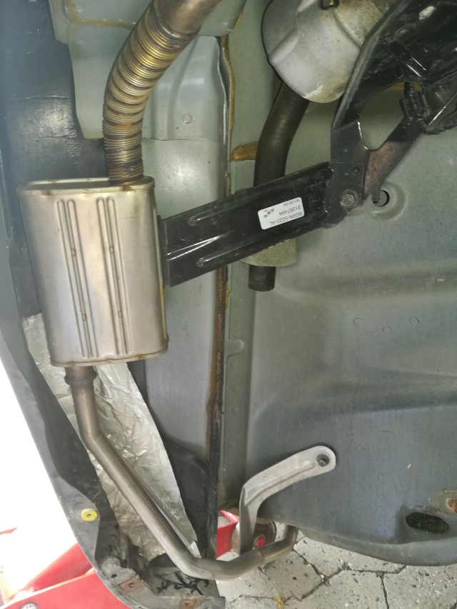

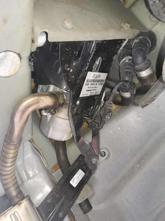

Her er i øvrigt billeder af placeringen af fyret i fruens 2011 S60
Fyr placering 02-.jpg (287.15 KiB) Vist 16694 gange
Fyr placering 01-.jpg (314.24 KiB) Vist 16693 gange

er der kommet lydpotte på "udstødningen" fra fyret? :D
eller hvad er den firkantede "klump" midt på røret, hvor udstødningen ledes væk?
sådan en har jeg ikke på mit fyr i D5eren (2007)
