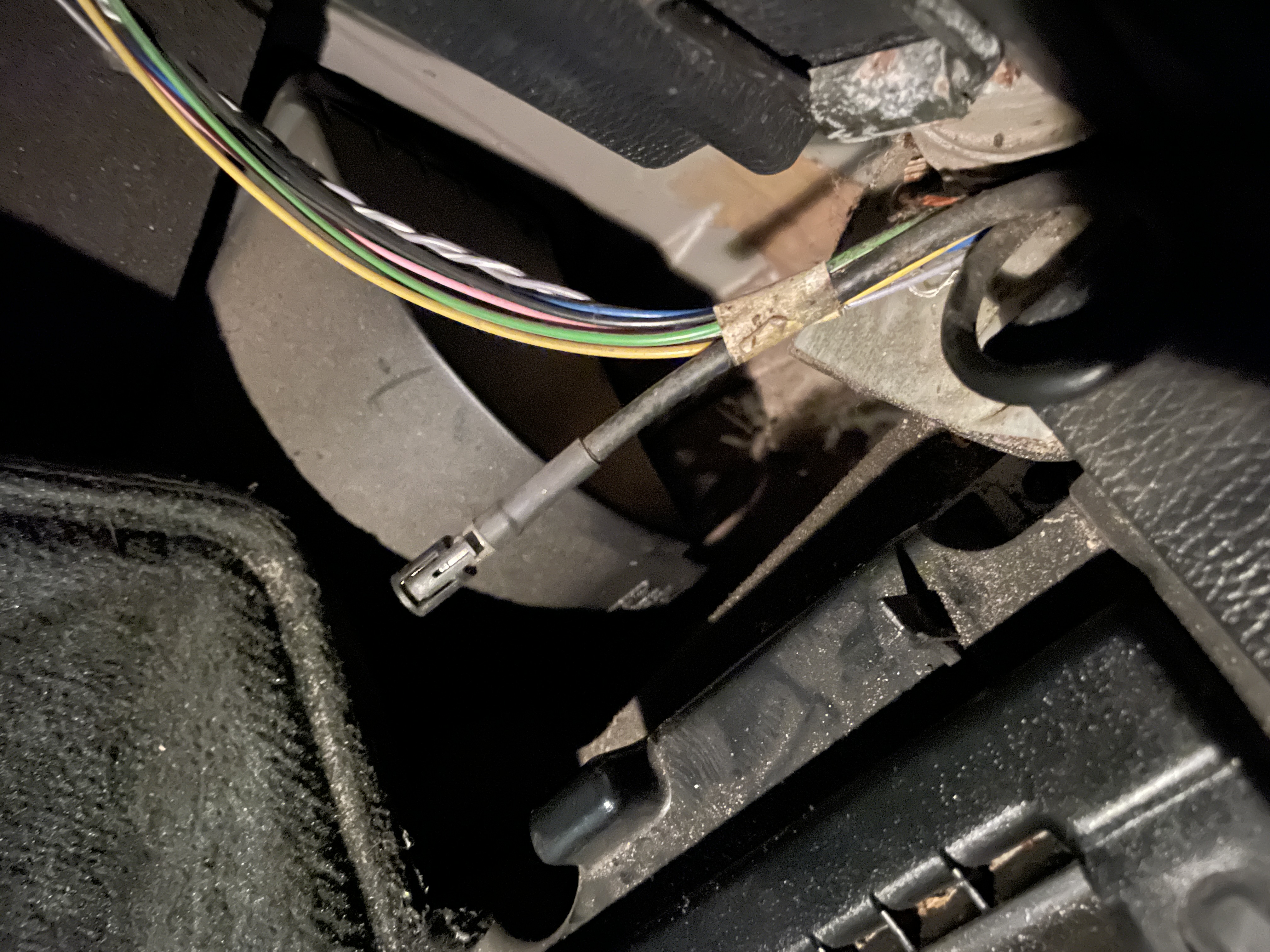

Jeg har lige fået en ny brugt Volle, V70 fra 2005 med HU650 radio. Og i forhold til mit gamle anlæg om var HU803 med forstærker under passagersædet og original bashøjtaler i bagagerummet lyder det som en transistorradio af dårlig kvalitet.
Men problemerne er: Dårlig antenne. Der ligger en ledning i det rum man kan skifte baglygtepærer i højre side. Det ligner en antenneledning (se foto) og den ender blindt. Men hvor f..... skal den tilsluttes og hvor f....er antennen placeret?

Hmm - er der noget med at antenne bla sidder i bagkofanger…? Mener der i højre side bagi( højre side når du står bagved bilen…) - nede ved skærmkasser - ligger en grøn forstærker dims der går til stik ud bagi mod kofanger? Det er mange år siden jeg fik min 2005 og havde samme problem - mener at stikket til den lille grønne boks ikke sad i på min…
Mener også at det der endeligt fiksede mit problem var en total nulstilling af radioen.
Tror det stik du har fundet er til noget tilbehørshalløj… uden at kunne huske hvad det specifikt er…

Den grønne boks mangler hvis den skal være i rummet i højre side (hvor man også skifter pære til baglys) Jeg kan heller ikke se den andre steder. Og det er tydeligt at antennen er elendig på radioen. Så jeg må se om der er et ubrugt stik ud til kofangeren og så få skaffet sådan en grøn boks.

Der er vist to antenne forstærkere - en i sideruden - og en i bagkofanger.

Jeg fik kigget nærmere i rummet bagerst i højre side hvor antenneledningen ligger og ender blindt. Jeg kan se der på nogle modeller er en grøn antenneforstærker som ledningengår indi, fra antenneforstærkerene er det en ledning med et stik som går til antenne i bagkofangeren. Der hvor stikket ville sidde er det hul som er fyldt med noget "isolering" fra fabrikken.
Stik sidder fint på antennerne i sideruderne. Jeg vil gætte på fejlen er oppe ved selve radioen så, lyder næsten utroligt hvis en antenneforstærker pludselige går i udu af sig selv.

Der kan være en sub-antenne i bagkofangeren, men mange V70ere har den ikke.
Den er der kun hvis man har "diversity" antenne, dvs 2 antenner i bilen, hvor radioen så vælger den antenne med bedst signalstyrke/modtagerforhold.
Den var bl.a. også fjernet/ikke tilstede på min V70 (2004), jeg undrede mig over det samme stik :-)
Der er samtidigt en fejlkode fra radioen(hvis man udlæser fejlkoder med VIDA), omkring "missing sub antenna", som åbenbart er helt normal.
