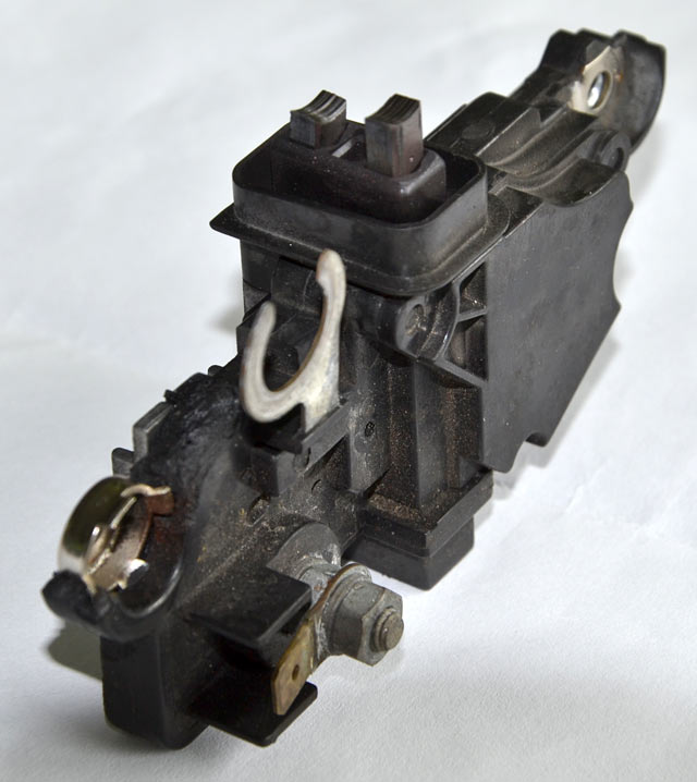

Synes ikke den startede så kvikt som den plejede og jeg gik så igang med at måle på batteri og generator. Batteriet var nede på 12,3 volt, så noget var galt med ladningen, hvilket mine målinger så også viste. Den havde svært ved at komme over 13,8 volt når der var belastning på, også når der kom omdrejninger på, så noget var galt med generatoren.
Heldigvis sidder der en Bosch generator på, hvor man for 250 kr kan købe en ny regulator og nye kul. Regulatoren med nye kul blev skiftet og alt fungerer igen som det skal.
Her er den gamle regulator, og man kan tydeligt se at kullene er slidt ned. Da jeg fik pillet den af viste det sig at være en uoriginal regulator. Nu sidder der en Bosch regulator på.

Jeg købte den her: https://www.bildeleshop.dk/bosch/755611. Jeg fandt reservedelsnummeret ved at gennemsøge Boschs katalog.

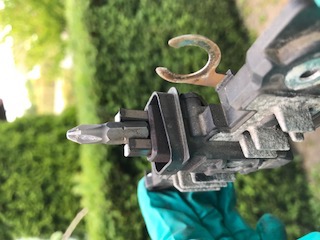

Re: Slidte kul
Indlægaf Anders_H » tirs jul 11, 2017 20:41 pm
Jeg fik forresten tjekket regulatorens kul. Jeg kunne desværre ikke findes vores multimeter, så ved ikke, hvordan den lader. Hvad siger I her?

Indlægaf gunsmoke » ons jul 12, 2017 16:15 pm
Mon ikke din regulator er udskiftningsmoden, det ene kul er der vist ikke meget at give af. I forhold til Ulriks fine vejledning skal du lige være opmærksom på at vist ikke alle regulatorer leverer 14V. Kan af Ulriks tidligere indlæg se at hans regulator er en F00MA45211. På min V70, 2.5T fra 2005 sidder en F00MA45212 og her siger spændingen i Vida 13,6V. Blot så du ikke fejlsøger forgæves.

Anders' kul ser også ud til at være slidt pænt ned. Fjederen under kullene bliver også slap med tiden, så kullenes tryk på kommutatoren har ikke været højt.
