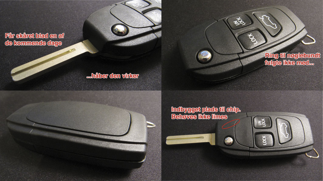

klap nøgle.
Re: klap nøgle.
Indlægaf wohlert5 » søn mar 01, 2015 21:30 pm
den skal sidde i den del med nøglebladet..
Mvh Anders W

Re: klap nøgle.
Indlægaf Chavez » søn mar 01, 2015 22:01 pm
Fint fint, altså bare et vilkårligt sted? Limes?
Mvh. Patrick :D

Re: klap nøgle.
Indlægaf wohlert5 » søn mar 01, 2015 22:04 pm
ja men tættest muligt på bladet og limes ja...

Re: klap nøgle.
Indlægaf wohlert5 » man mar 02, 2015 21:59 pm
ja det er ikke langt fra mig. men de nøgler de har er desvære ikke lige det jeg søger da jeg vil ha en der er orginal..

Re: klap nøgle.
Indlægaf Magnus Nordstrøm » ons mar 04, 2015 4:43 am
Det ser sat'me godt ud med den nøgle med de 3 knapper! :D
Selvfølgelig er den ikke original, men den ligner den gamle, og printet fra fjernbetjeningen passer lige i, hvilket tiltaler mig meget.
Må jeg tillade mig at spørge hvor du fik bladet skåret henne?
Det kniber nemlig med at finde nogen her på Fynsland, som kan?
Eller er der nogen som kender et sted på Fyn? (Eller et andet sted uden 250 kr. told hver vej...) :wink:

Re: klap nøgle.
Indlægaf Chavez » ons mar 04, 2015 14:04 pm
Hej Magnus.
Ja, den er fed :D
Jeg går, og venter på denne, som jeg har købt på ebay: (Hvis det er den, du mener)
http://www.ebay.co.uk/itm/Volvo-S40-V40 ... 4190&rt=nc
Jeg får bare bladet skåret hos en hælebar i Aalborg. Dem kan du sagtens finde nogle af dernede på Fyn :D

Re: klap nøgle.
Indlægaf wohlert5 » fre mar 06, 2015 16:50 pm
så er der lavet nøgle. købte en hos huggeren og svejsede det gamle nøgleblad på og flyttede transponderen og print til centrallås..... sådan...

Re: klap nøgle.
Indlægaf Chavez » fre mar 06, 2015 20:00 pm
Jamen så må jeg hellere :wink:
Jeg fik netop min nøgle i dag.
Ikke en original. Men virker solid nok.
Den er da ret fed :D Go' weekend.

Re: klap nøgle.
Indlægaf Magnus Nordstrøm » fre mar 06, 2015 20:27 pm
Den ser sgu meget godt ud. :D
Når du får lavet den, kan du så ikke melde tilbage hvordan selve transponderchippen ser ud?
Den er sikkert af glas, men jeg mener at have googlet mig frem til at på V70 fra 1999-2000 er det måske en "T15" eller "ID44" chip. Og det ligner at sådan én er lavet af noget carbon-værk?
Grunden til at jeg spørger er, at man måske kunne købe en "virgin-chip" og så få den kodet uden at splitte den gamle nøgle ad?
Hvis man selvfølgelig vidste hvordan den så ud inden i....
Og man kunne finde en nøglemand, som havde udstyret... :wink:

Re: klap nøgle.
Indlægaf Chavez » fre mar 06, 2015 21:08 pm
Min chip så sådan ud, efter jeg havde skåret den ud af min den ene nøgle.
Så var den lige til at lægge over i den nye klapnøgle :)
