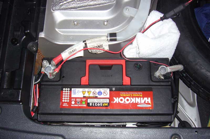

Her kan du se, hvordan jeg har gjort det.

:P super super, det vil keg prøve, havde du koblet batteriet fra mens du skruede dem på for ikke at ødelægge noget ? eller ?

Indlægaf Shadows » tors jan 08, 2009 9:40 am
Digi skrev::P super super, det vil keg prøve, havde du koblet batteriet fra mens du skruede dem på for ikke at ødelægge noget ? eller ?
Det er ikke nødvendigt. Du behøves jo ikke have lader på stikket samtidigt. Og når den ikke er det, er der ingen fare, da de to ledninger jo sidder i lukket stik.
Indlægaf Ulrik Friis » tors jan 08, 2009 12:09 pm
En monteringsdetalje: Kabelskoene skal klippes op så de bliver til et Y i stedet for et O, da møtrikkerne på batteriets kabelsko ikke kan skrues helt af.
Pas på at batteriets kabelsko ikke mister forbindelsen til batteriet, da du så skal til at indstille uret mv.

går ikke udfra der er "strøm" i skruerne (dem man også ser på dit billede) altså når nu jeg jeger en skruetrækker i dem for at løsne, så jeg kan montere det på samme måde som dig, monterer den sorte først som med klemmerne.
super tip, fanxx :P
