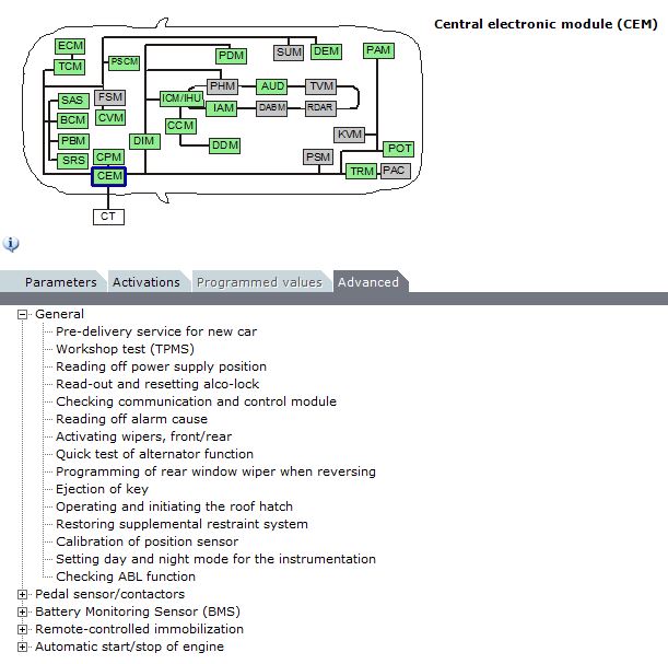

Tak for svaret, som dog ikke hjælper mig meget, da jeg forsøger at slå DRL til på min importerede tysker.
Jeg ser ikke nogen mulighed for at slå DRL til eller fra under 'advanced':
Nogen gode ideer?

Indlægaf gunsmoke » fre okt 21, 2016 21:58 pm
uhdamm skrev:
gunsmoke skrev:Hej uhdamm
Du skal i Diagnostics, vehicle communication, vælg DIM-modulet, vælg Advanced, tryk på plusset ud for DIM, Vælg programming the driver information module, vælg description i bunden af skærmen, tryk på VCT2000 symbolet og følg vejledningen på skærmen. For at du kan ændre skal du have sw til DIM som understøtter dette. Dette har ikke noget at gøre med om du har nyeste modul installeret, men om det rigtige modul er installeret som understøtter ændringen. Har du ikke det rigtige modul må du en tur til Volvo og have det installeret. God fornøjelse.
Nogen gode ideer?
Pft :)
Ja, det kan jeg godt se :D
Er blank på DRL.

Indlægaf Kingo » fre okt 21, 2016 22:28 pm
Gør du sådan her?: http://www.timthurber.com/tims-volvo-si ... g-drl-bcm-
Der mangler lige toppen af vida billedet for at se hvor du er henne.

Indlægaf uhdamm » lør okt 22, 2016 12:15 pm
Kingo skrev:Gør du sådan her?: http://www.timthurber.com/tims-volvo-si ... g-drl-bcm-
Hvilken dice model bruger du?
Tak for svaret :)
Jeg har fulgt vejledningen i linket, men mangler "Click the + symbol to expand all of the CEM options" under 'Advanced' fanen.
Dice'en er en kina model, som jeg har brugt i længere tid, til alt andet en programmering.
