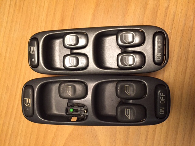

Eftersom min originale vindueskontakt havde sat ud et par gange, ville jeg have den lavet. Så fik jeg selvfølgelig brækket en af de små kobberforbindelser, og jeg kunne ikke finde mit loddefedt og bestilte derfor en ny fra eBay. Mage til kinaprodukt med discobelysning. Men havde heller ikke regnet med andet.

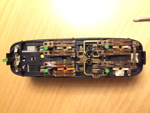

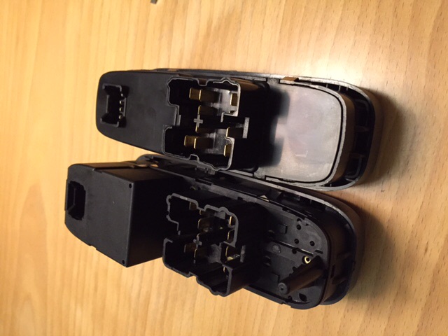

Da jeg så ville skille den ad for at se, om jeg kunne bruge fronten og knapperne fra den originale kontakt, fandt jeg loddetin og fedt. Nå jeg fik den skilt af og kunne konstatere, at de ikke kunne parres. Satte lidt tape på lysdioderne for at dæmpe det skriggrønne skær lidt og så må vinse i morgen tidlig.
Jeg ville ikke kassere den gamle helt endnu, så tog en af kobberforbindelserne til vinduet bag førersædet og loddede den på. Vildt nemt. Desuden gav jeg kontaktpunktet lidt tin også, for det var helt brændt ud.

Har også været på ebay og fundet noget kina skrammel til en kontakt.
Her var der kun lys i førerdørs kontakt.
Det kunne jeg dog leve med. Være var det at mine el spejle ikke fungerede med den nye kontakt :(
Men jeg kunne så lave en kombi af den gamle og den nye, da det var min knapper der var røget af.
Havde ikke valgt den billigste kontakt, men alligevel gav det udfordringer :D
