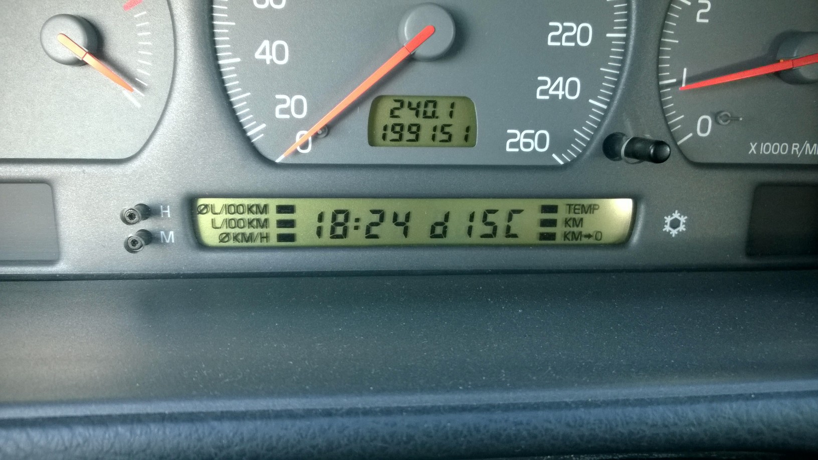

Jeg har nogen gange fået teksten "dISC" i info displayet, men kun når den skal vise det øjeblikke forbrug pr. 100 km, det sker ikke i de andre funktioner.
Det har slet ingen indflydelse på bilen, hverken motor eller bremser.
Er der nogen der ved hvorfor det kommer - eller skal jeg til Volvo og have læst fejlkoder.

Det er hvis vælger sår i mellem to i positioner eller ikke har forbindelse.

Det er INFO-drejeknappen der er snavset på de små indre kontakter.
Det er et pillearbejde, men man kan skille den ad og rense kontaktfladerne af i rensebenzin. Så virker det hele igen
