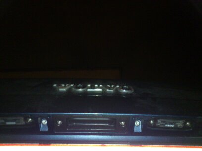

Jeg har dette problem at min S40 fra 2006 kan jeg ikke åbne bagagerummet :cry:
Da jeg kørte hjem fra arbejdet her idag, og inden jeg låste bilen var jeg i bagagerummet .
Efterfølgende skulle mig og konen ud at køre og efter jeg havde åbnede dørlås med fjernbetjeningen, der åbnede bagagerummet ikke op "SÅ VAR DET LÅST" :evil:
Kære venner er der nogle der har et bud på hvad det kan være??? Eller hvordan jeg kan åbne bagagerummet op??? Jeg har også prøvede med den anden fjernbetjening jeg har men det virker stadig ikke.
