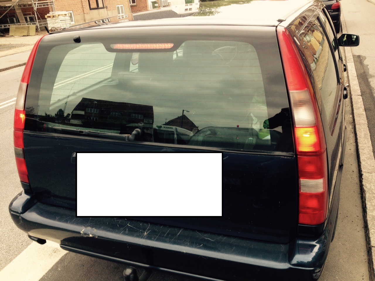

Indlægaf Jakobude » fre maj 22, 2015 12:29 pm
Jeg var igår involverede et mindre uheld. Heldigvis sket der intet med bilen udover en lille bule i kofangeren. Men efterfølgende har jeg ikke kunne slukke bremselyset/tågelygterne bag på bilen. Selv når bilen er slukket er i de tændt, så har måtte pille sikringerne ud, så den ikke står og aflader.
Hvad kan dette skyldes?
Pft.
Mvh Jakob

Indlægaf Peter_C » fre maj 22, 2015 13:25 pm
Gæt:
En gnavet (kortsluttet) ledning ifm. uheldet. Måske nede ved trækket?

Indlægaf Klågem » lør maj 23, 2015 17:34 pm
Din stoplyskontakt hænger. Den sidder lige over bremsepedalen

Indlægaf Claus » ons maj 27, 2015 18:08 pm
En kortslutning i stikket til dit campingtræk.
