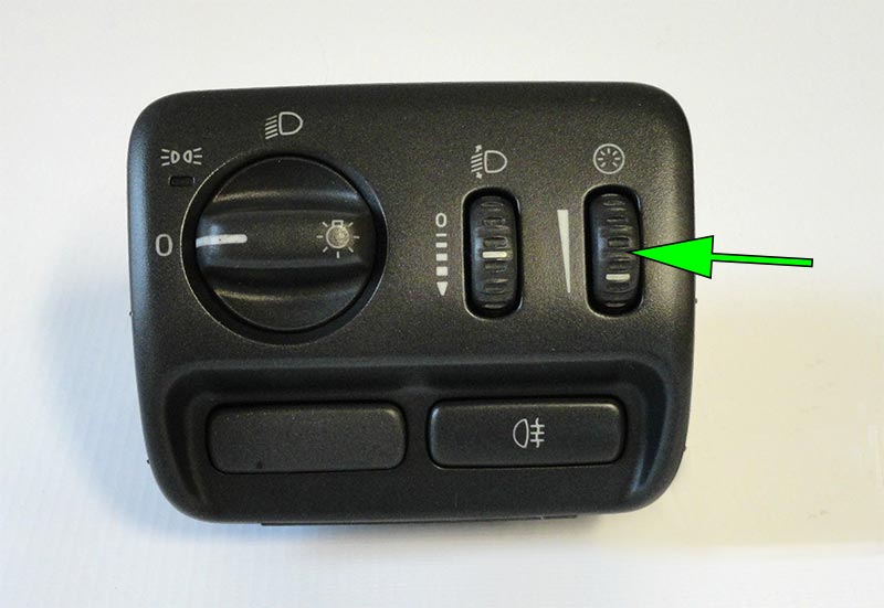

Lyset i kørecomputer OG radio er netop forsvundet i min S80. I det rette lys kan jeg netop ane at både radio, kørecomputer og ur viser det de skal og altså virker - men der er som sagt ikke lys i?!?
Pære er det vel ikke når både computer og radio stopper samtidig?
Blinklysindikator og kontrollamper nederst til højre virker fint.
Har tjekket sikring 23 og 24 i førersiden

Rettelse: Det ser her i fagslys ud som at der ER lys i fx kørecomputeren - Det er bare meget svagt ...
Kan det være den lille 'rulle-kontakt' som styrer mængden af lys i instrumentpanelet som er blevet træt?!?

Indlægaf Nielsenand » ons sep 23, 2015 10:11 am
Havde på et tidspunkt samme problem i min. Det var kontakten som du har lagt et billede op af. Den er ret nem at pille ud. Jeg købte en brugt, men åbnede samtidig den gamle for at se hvad der var galt. Her var der en smule ir på lodningerne, men med lidt korn 1400 og wd40 så virkede den perfekt igen. Tror Ronni herinde fra var forbi og satte den i sin v70 :) Altså du kan prøve at skille den ad og rense den og se om det hjælper.

Indlægaf Mooseberg » ons sep 23, 2015 10:14 am
Super! Tak for svaret - må ud og ligge på knæ. Går ud fra at man skal op igennem plastikskjoldet nedefra

Indlægaf Nielsenand » ons sep 23, 2015 12:06 pm
Der er nok mange der vil sværge til at pille batteriet fra. Jeg gjorde det dog ikke.
Ja du skal nede fra og op og så er den faktisk bare "klikket" fast dvs. du skal trykke med en lille skreutrækker i hver side på midten enten ude fra eller bag fra.

Indlægaf kongsted » tors sep 24, 2015 20:49 pm
Du kan sagtens pille den ud uden at afmontere batteri osv. Det er vel en selvfølge
at "operationen" foregår uden tænding på.
Det er rigtigt at jeg prøvede med en fra Anders, det virkede dog ikke. Jeg ved
ikke om det var fordi min var med kontakt for foreste tågelygter.
Jeg fandt bare en anden tilsvarende og vupti.

Indlægaf Mooseberg » tors sep 24, 2015 21:15 pm
Hej Ronni
Tak for input - afventer ankomst af en ny (brugt). Fandt en på ebay til 120 kr.
Har for nylig sat en bluetooth box i bilen og i den forbindelse var det vist jeg stødte på den med 'tænding på II inden ...'
Hellere spørge dumt en gang for meget end for sent :)

Indlægaf Mooseberg » søn okt 04, 2015 11:15 am
Det hjalp - ny boks og nu virker lys i kørecomputer, radio og det lange lys :D
Indgang til modulet er nemmest gennem sikringsboksen ved a-stolpen. Er lige til at skubbe forsigtigt ud.
Da det brugte modul ankom opdagede jeg at jeg i min spareiver havde overset at den boks jeg købte ikke havde både aktiv knap til tågefor- og baglygter.
Den åbne boks viste nu identiske print og kontakter inden i boksen men også og at knappen til tågeforlygter blot var limet til. Satte det indkøbte print over i min egen boks og vupti ...
