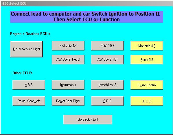

Til andre som har behov for at udlæse fejlkoder på 96-98 volvo 850, så er der et program der hedder Vol-FCR. Det kræver et kabel såsom VAG-COM 409.1 KKL.
Jeg købte et billigt kabel på ebay.
Skærmdump af Vol-FCR:
Programmet fungerer derudover til x70, x90 og x40. Men kun til og med 1998 versionerne.
