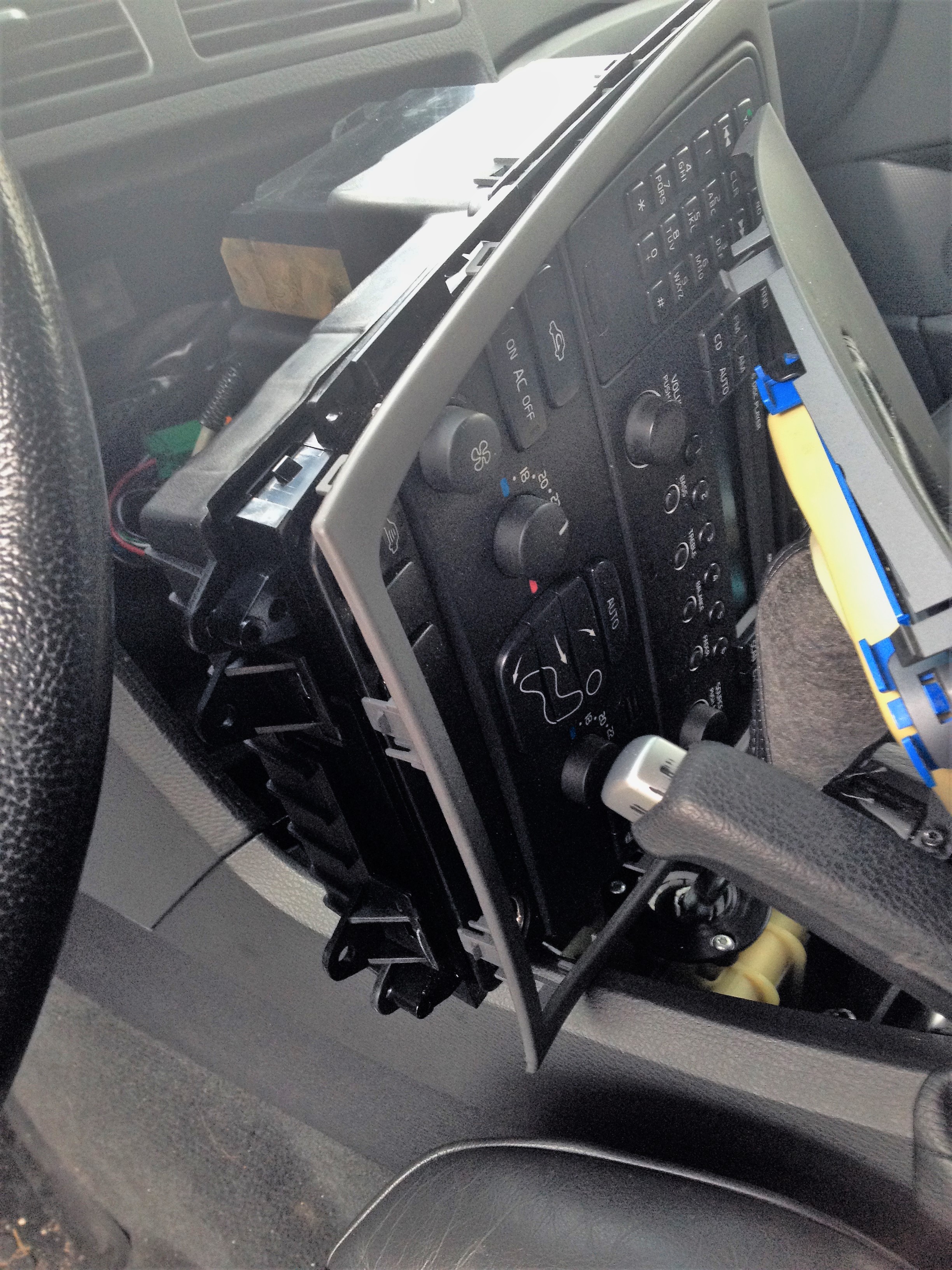

Har nu brugt ca. 1½ time for at adskille panelerne, men det driller. Jeg kan, efter at fjernet de 2 25/27 torxskruer, sagtens få "hele molivitten" ud af hullet, men både radio- og AC-panelet sidder mere eller mindre sammen som en helhed. Derudover er det som om, at bagsiden af begge paneler er beklædt med en plastikboks på bagsiden, så jeg ikke kan komme ind til selve bagsiden af AC-panelet, hvor den defekte lyskilde jo sidder :( For at få det hele helt ud af bilen afmonterede jeg alle kabler og multistik, på nær ét, hvor to sorte og lidt tynde kabler sidder så fast, at jeg ikke kunne fjerne stikket, og dermed heller ikke få hele boksen med ud fra bilen.
Det korte af det lange så har jeg næsten smidt håndklædet i ringen, og de fotos der vises på linket til S80 ligner heller ikke det, jeg nu har oplevet på min V70 - Blandt andet er der en lysegrå plastikkrans rundt om begge moduler, som man kun kan afmontere hvis man har alt ude af hullet. Nok er jeg ikke DK's kvikkeste "hjemmemekaniker", men jeg synes det er utroligt at det skal være så vanskeligt at skifte en enkelt lyskilde ... :?
Bedste hilsner Bigfool ;-)

Re: Udskiftning af pære i instrumentbelysning i V70n
Indlægaf Jes » lør feb 13, 2016 16:03 pm
Du skal have hele enheden ud på din årgang. Og dermed også de sidste stik afmonteret. Stikket til 12V udtaget kan godt sidde meget fast. Et godt tag i det hjælper. Ved de øvrige stik er der en lille låse tap, som skal påvirkes, så går det let af.
Rammen rundt i kanten sidder med låsetapper i plast samt to skruer øverst oppe. Skruerne kan nås fra bagsiden.
For at komme til pærerne i betjeningspanelet til klimaanlægget, skal plastbeklædningen på bagsiden afmonteres. Det sidder også med et par skruer.
Det kan lyde lidt indviklet, men når først du har fundet alle skruerne, så virker det egentlig logisk nok.
Nu kender jeg ikke din alder, men for os der er 50plus er masser af lys til arbejdet en stor hjælp :)
Hvis det fortsat driller, så indeholder VIDA en vejledning i pæreskift.

Indlægaf Bigfool » lør feb 13, 2016 18:29 pm
Jes's seneste indlæg giver efterfølgende - og nu - meget mere mening: Som sagt var det eneste der manglede, før jeg kunne tage hele panelet helt ud, at få afmonteret det sidste og i mit tilfælde genstridige stik, (hvor jeg måske skal bruge en fladtang omkring stikket ...?).
Det bekræfter også, at såvel radio- som AC-panelet skal ud sammenhængende og på én gang. Som Jes skriver, ser det nok noget mere logisk ud når man derefter kan flytte "kassen" ind på værkstedet, godt fodret med elektrisk lys, for så at fjerne de sidste skruer, der holder plastikbagbeklædningen fast til panelerne :D
