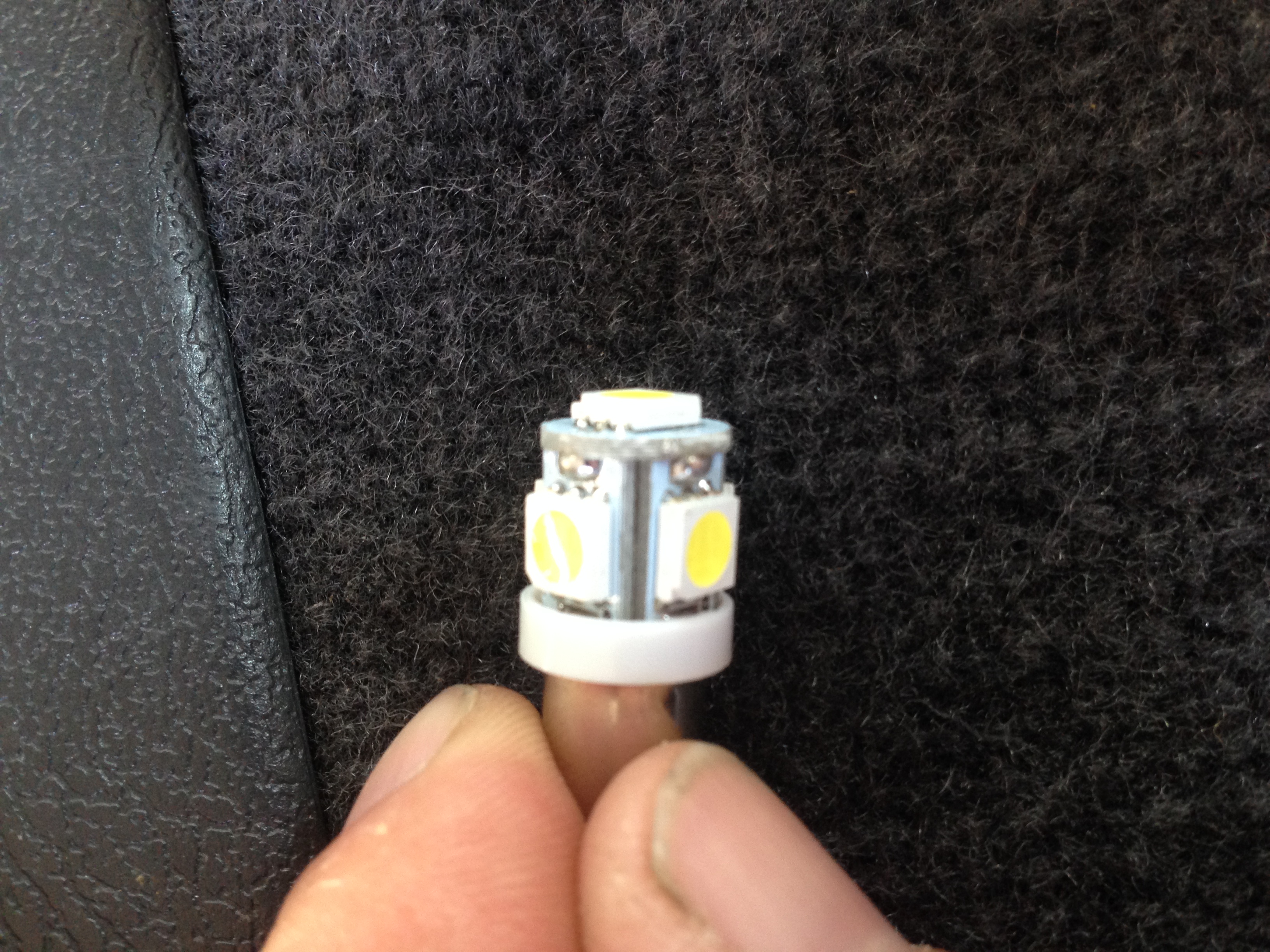

Hej. Har et problem med lys i kabinen. Har skiftet loft lys og fod lys ud, foran med led pære, er jeg meget glad for.
MEN. Skulle skifte ved hver bag dør bag ved, men de virker ikke. Fandt så udad at det er fordig de er stel styret og polaritet vendt så pluds er på fatningen og stel i bunden af pæren.
Spørgsmål. Hvor finder man lige BA9s led pære som er polaritet vendt ?

Hej Henning T.,
Jeg har samme udfordring i min Volvo 850 mht. de bageste pærer i kabinebelysningen.
Jeg har fundet nogle Ba9s non polarity pærer her
http://s.aliexpress.com/Nf2EvIFn
10pcs No polarity 100% Error free ba9s 5smd canbus led LED Interior dome map Light
Måske det er dem som virker??

Indlægaf Henning.T » tors maj 12, 2016 22:29 pm
Tak.
Har også fundet dem her i Sverige dem tror jeg at jeg hopper
http://www.stylingwebben.com/belysning- ... ds-12v-24v

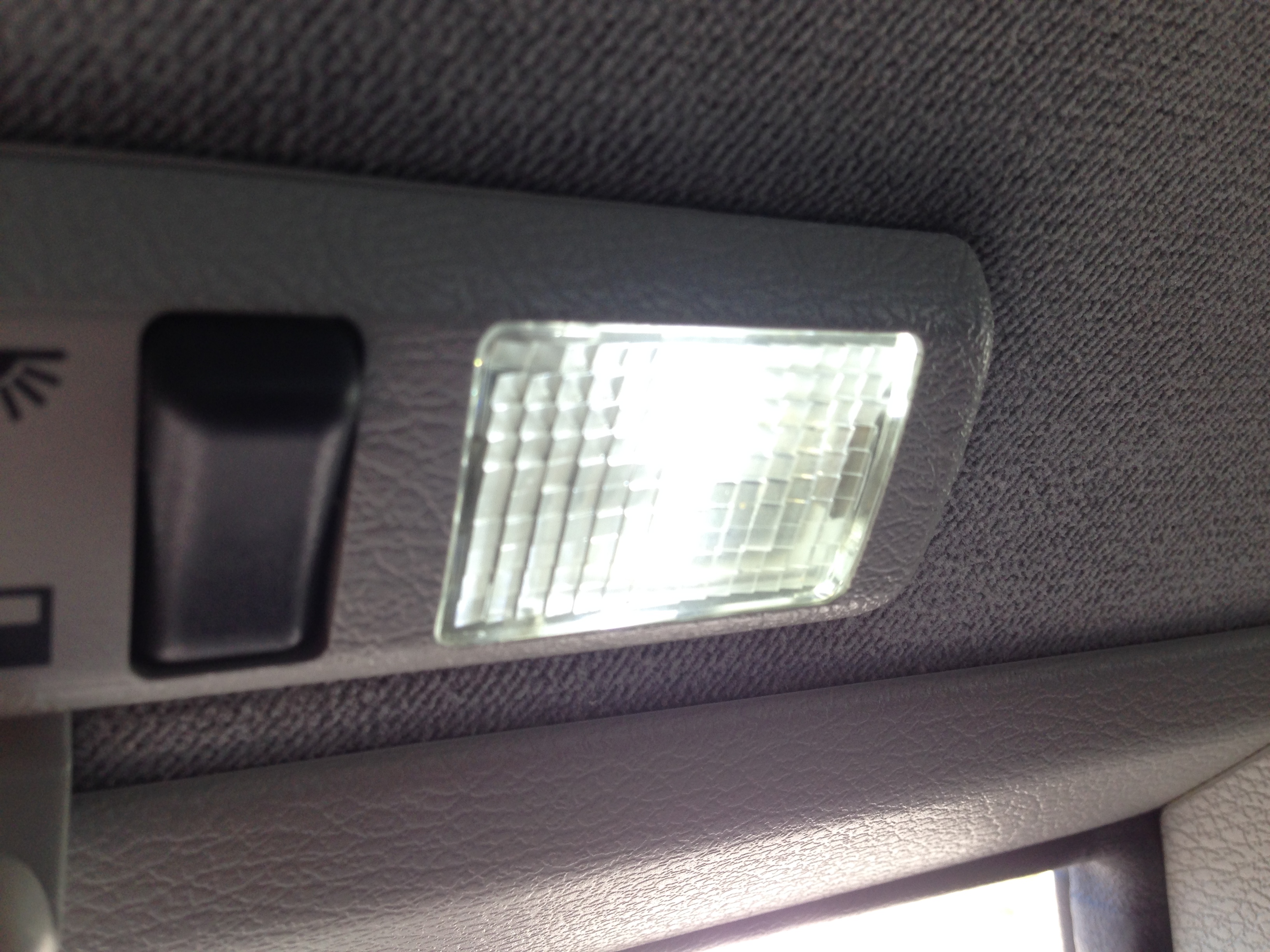

Indlægaf Henning.T » søn maj 29, 2016 19:51 pm
Så kom led pæerne i som er lige glad med + og - virker fint

Indlægaf Waltersdorff » man maj 30, 2016 7:38 am
Hej Henning T,
Godt at høre at de virkede som de skulle :D
Jeg endte med at købe mine "non polarity" på eBay hos en spansk sælger. Mine virker også perfekt på bagsæderne og kostede 6€ kr for 2 stk. + 1.50€ i fragt, så ca. 56kr. De kom efter 5 dage.
https://www.ebay.co.uk/itm/121441245007
