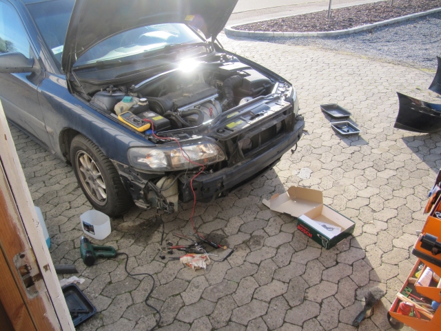

Indlægaf Peter_C » lør dec 03, 2016 15:31 pm

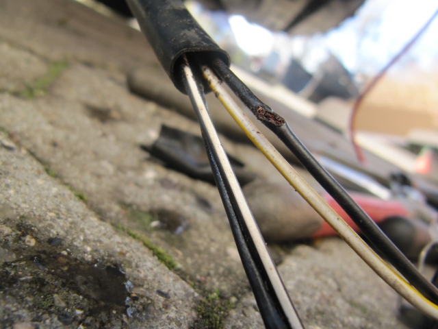

Nå, det var ikke pumpen. Den kørte fint når jeg byttede stikkene på de 2 pumper.
Fejlen var en knækket ledning 5-7cm fra pumpen.
De 2x 2stk pumpeledninger løber i noget plastslange og der kunne komme skidt og snavs ind foroven
Jeg vil tro der er kommet en lille sten eller sådan noget ned i slangen hvilket havde gnavet en ledning over.
Lodde og krympeflexe og så spiller den igen. :D
Vejret var fint men koldt så varmluftpistol til at blødgøre plastic og stik der ikke har været skilt ad i 14 år virkede godt.
Arbejdstid incl. at pille kofangeren af hvilket var nemt ift. mine erfaringer fra S80´eren hvor man skal bore popnitter ud m.v. var ca. 3 timer
En stor del af tiden var dog fejlsøge og klø sig i nakken. Reelt kan det nok gøres på ca. 1 time
