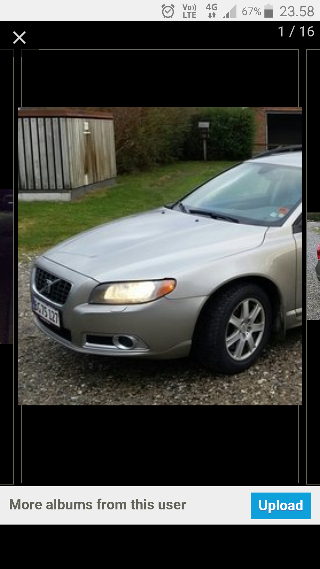

Er der altid lys i det gule markeringslys i forlygten? DK bil med xenon.
Jeg går ud fra det kan ændres men hvad er standard?

Ja. Gule/orange i siden af forlygten. Røde på siden bagtil.
Orange sidemarkeringslygter er lovlige i e-mærkede lygter.

Standard med gul/orange markeringslys i forlygterne

Sidemarkeringslygter skal tænde sammen med positionslys. Ergo altid tændt når der er lys på bilen
