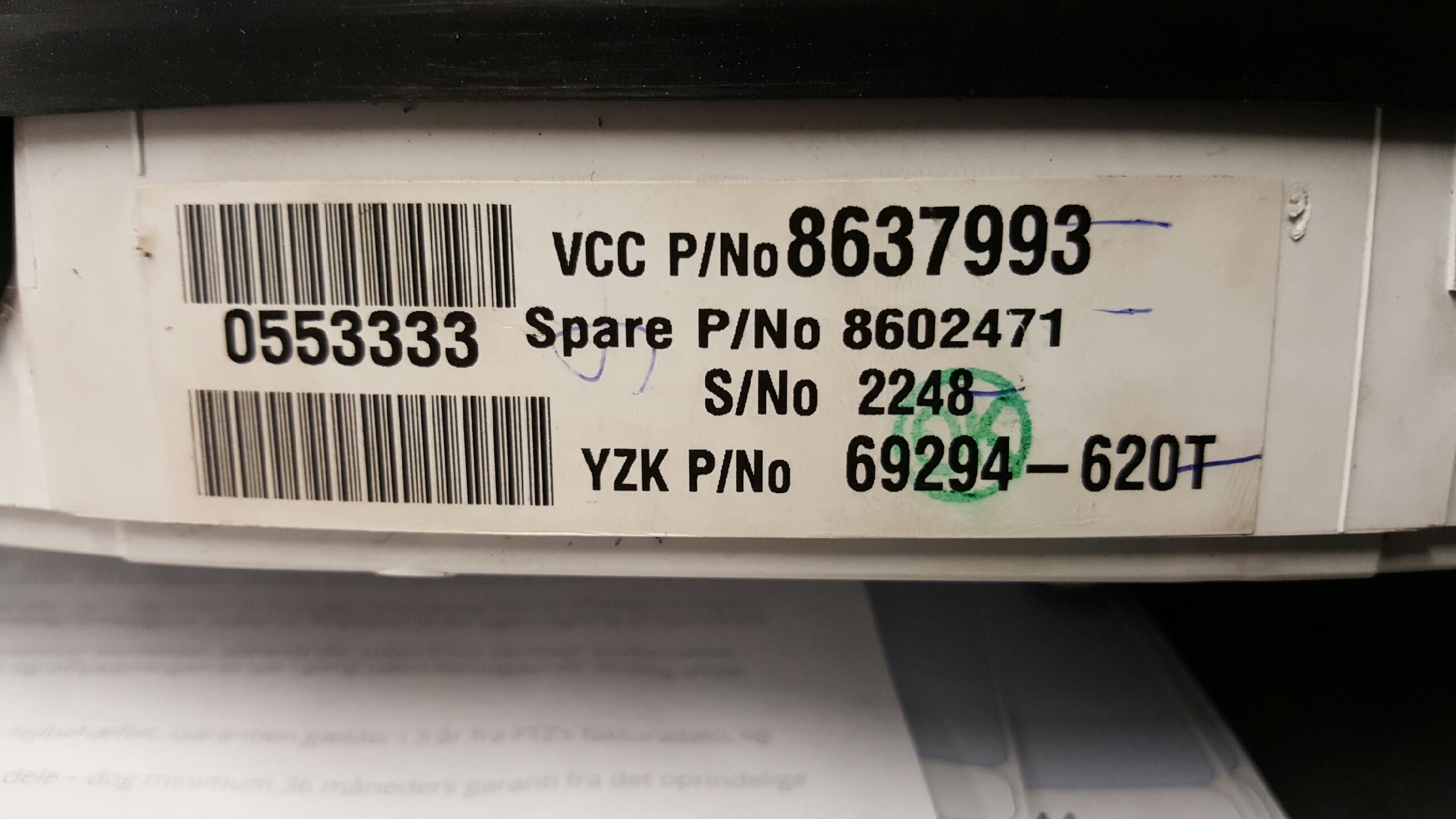

Jeg har en skøn V70 fra 2002, hvis instrumentbræt desværre har fået sit eget liv. Det skifter lystigt mellem at virke, til at dø helt, til at enkelte elementer pludselig vågner osv.
Jeg kan forstå, det er en gammelkendt fejl på den model.
Jeg har haft en auto-elektriker til at kigge på det, men han måtte desværre melde pas.
Ifølge ham har jeg to muligheder. Enten skal instrumentbrættet en tur til Holland for at blive fikset (=lyder dyrt og bøvlet).
Eller også skal jeg have fundet et brugt, der kan sættes ind i stedet for - og det kunne han ikke selv finde pt.
Derfor vil jeg høre jer:
Ligger nogen inde med et instrumentbræt til en V70 fra 2001-2003, der matcher numrene 8637933 (se vedhæftede foto) - og som I vil sælge?
Eller har nogen et godt trick eller andet, som kan bringe mig videre?

Fejlen skyldes kolde lodninger omkring specifikke chips. Som du nævner er det en kendt fejl, og hvis du søger her på forum samt på YouTube vil du finde rigtig mange indlæg om netop udbedring af denne fejl.
Re: Dødt instrumentbræt V70, kan brugt skaffes?
Indlægaf jimDK » fre jan 20, 2017 13:56 pm
Modulet med instrumenterne kaldes "DIM"
Så du kan feks Google "volvo DIM repair"

Jeg har i mellemtiden talt med Nic-Tec fra Nørresundby, som reparerer v70'ernes instrumentbræt med 1 års garanti til 2500kr. Han mener, det er usikkert at udskifte instrumentbrættet, da det ofte giver bøvl med fejlmeldinger, km-stand mv. Jeg er på bar bund, har du nogen erfaring?

Tak for hjælpen. Der er lige sket nyt i sagen, da manden jeg købte bilen af forrige uge, sørme lige har tilbudt at betale 2000kr af de 2500kr, som Nic-Tec skal have for at reparere instrumentbrættet. Det er god service.
Nic-Tec reparerer brættet på én dag og med 1 års garanti, så det bliver løsningen i denne omgang. Men jeg vender sikkert tilbage med flere spørgsmål, det er jo en halvgammel bil efterhånden :-)

Nu ved jeg ikke, hvor i landet du bor, men Pixelfehler-hh i Hamborg ordner det på 60-90 minutter for €149 med 2 års garanti. Jeg har fået mit ordnet der nede og kombinerede det så med en weekendtur for de penge vi sparede! :D
