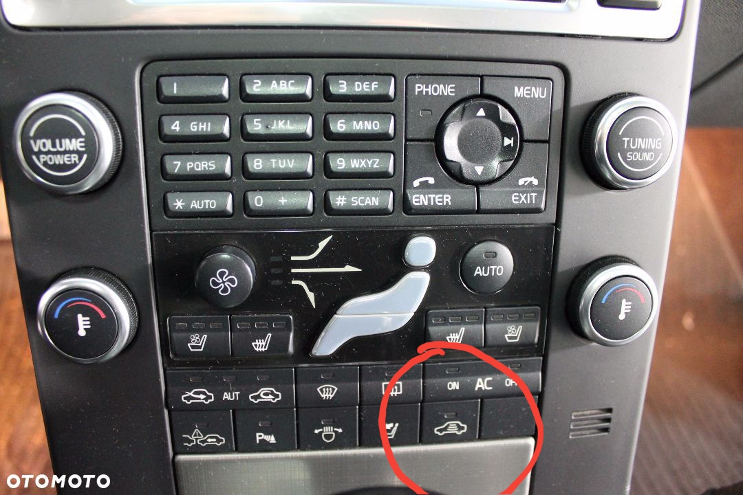

Indlægaf Klågem » ons apr 12, 2017 0:08 am
Prøv at deaktivere rumsenseren næste gang du låser bilen. (den knap som sidder under radioen. Ligner Wifi signalet på en telefon)

Hej Klågem
Det er den nye model, uden rumsensor knap..

Indlægaf Klågem » tors apr 13, 2017 10:14 am
Volvorine skrev:Hej Klågem
Det lyder godt nok underligt.
Vores er samme årgang og der sidder den i.
Den er samtidig til at deaktivere dobbeltlåsen u bilen hvis der Feks. Sidder nogen i bilen når man låser den. Så skal de kunne komme ud. Ellers burde du kunne deaktivere den via infodisplayet eller på fjernbetjeningen
