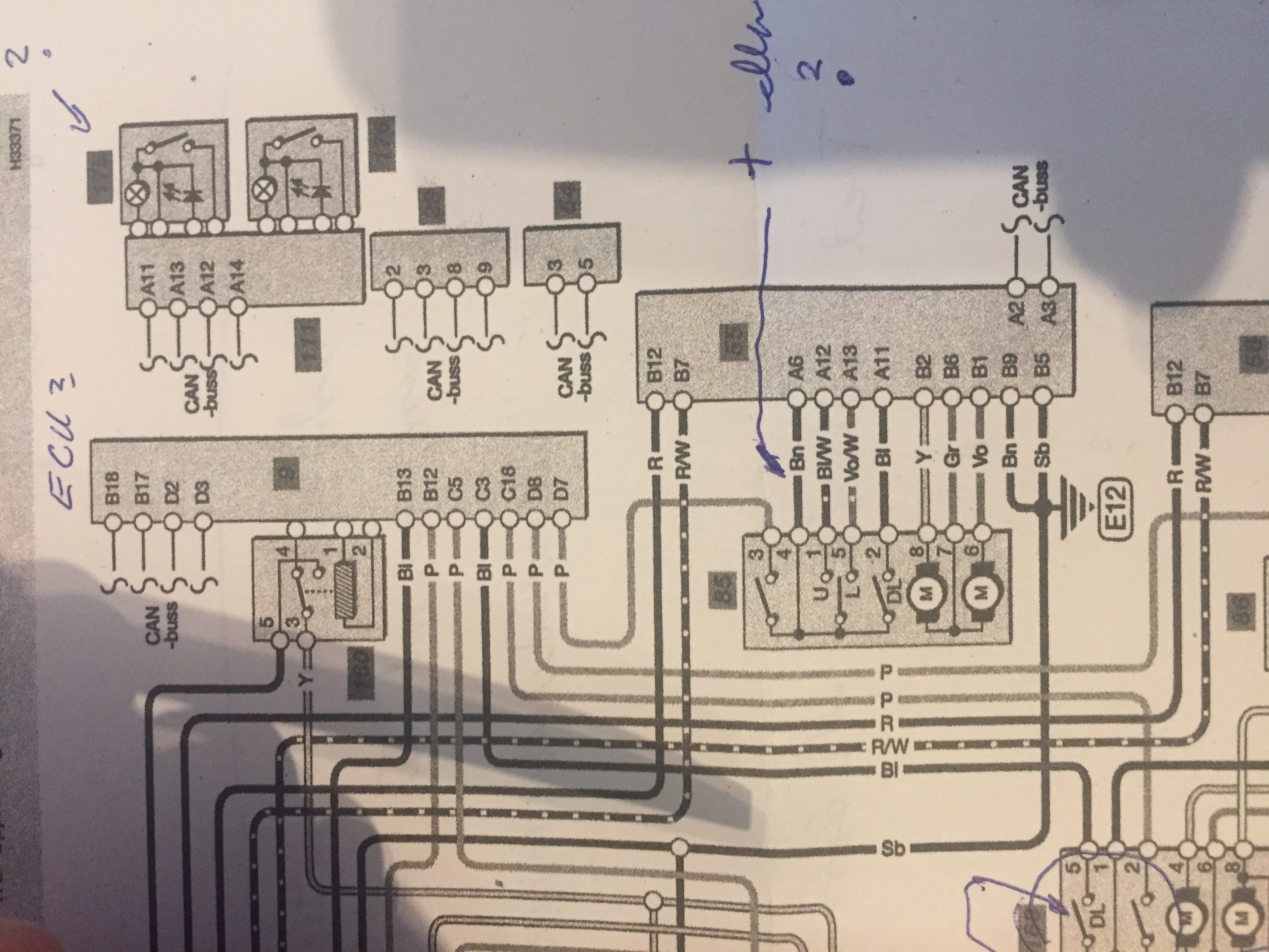

Jeg har mistet fjernbetjeningen til bilen. Den er dyr at genanskaffe hos Volvo.
Nu har jeg købt et sæt "Keyless entry system" som indeholder: 2 fjernbetjeninger og en boks. Boksen kan tilsluttes på flere forskellige måder. Min "plan" er:
1) Finde ud af hvilke ledninger der får strøm (stel?) når jeg med nøglen hhv åbner eller låser bilen.
2) Når jeg ved det kan jeg forbinde ledningerne med åbne-signal og lukke signal til eksisterende ledninger i bilen og placere modtageboksen et sted i døren.
Spørgsmål: Ud fra diagram over centrallåsesystemet kan jeg simpelthen ikke finde ud af om det er plus eller stel, som der gives når man åbner døren vha nøgle i dørlåsen???
Mon vi har et klogt hovede der kan hjælpe ?

Indlægaf V70-Roskilde » fre jan 19, 2018 13:01 pm
Det er en model med canbus.
Jeg har vedhæftet diagram.Bemærk: HØJREKLIK på billedet og vælge "vis billede", så kan du se hele diagrammet på en ordentlig måde.
Planen er at gå ind FØR der bliver sendt signal til canbus (hvor jeg har tegnet lidt på diagrammet) Efter hvad jeg kan udlede må det være et spørgsmål om at få sendt signal ind i boksen FØR den så omsætter det til digitalt signal og sender det ud i canbussen ?
Det jeg lige skal have undersøgt er om det er plus eller stel afbryderne på diagrammet slutter.

Indlægaf V70-Roskilde » tirs jan 30, 2018 18:59 pm
SÅ lykkedes det med at få en uoriginal fjernbetjening + boks til at virke. Juhuuuuuuuu.
Men for SATAN hvor var der ting der drillede undervejs.
Når først alle dumhederne er begået og man har hittet ud af hvordan boksen (som følger med fjernbetjeningerne) virker er det simpelt.
Fjernbetjeningen sender til en boks. Boksen kan tilsluttes så den sender stel til to forskellige ledninger som hhv så bruges til Åben / Lås.
Ledningerne som skal have stel for at aktivere åben/luk sidder i førerdøren, fra en kontakt med 7 ledninger som påvirkes når man åbner/lukker ved brug af nøgle.
Strøm til boksen tog jeg fra ledningen der forsyner panelet hvor man styrer vinduer/spejle og dørlås.
Man skal nok passe lidt på med ikke sende strøm ud i en forkert ledning for mange ender i ECu/ andre styremoduler og de bliver vist ikke glade for at få strøm på den forkerte måde:-)
