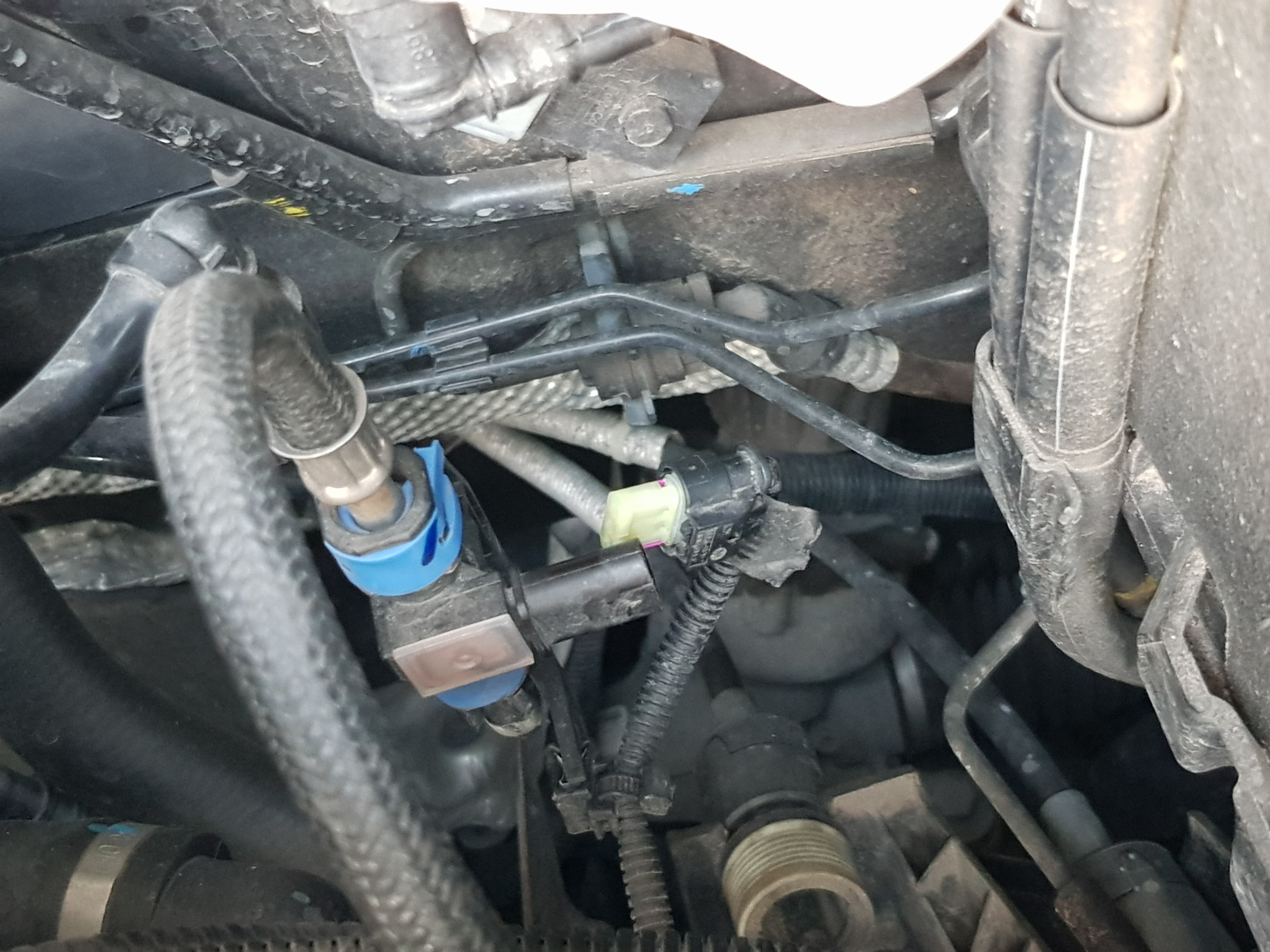

Opdatering : Fejlen er fundet. Det var brændstoftryk-sensoren som var defekt. Den er nu skiftet og alt er atter som det skal være.
Til de eventuelle teknisk interesserede, kan jeg oplyse at det var sensoren på lavtrykssiden som var defekt . Den sidder i motorrummet på "væggen" ind mod kabinen i førersiden og sidder på brændstofrøret fra tanken lige inden benzinslangen til højtrykspumpen. ( Se villede ) I modsætning til biler med konventionel indsprøjtning som har 1 sensor på eller i umiddelbar nærhed af railet, har moderne biler med direkte indsprøjtning (benzin) som fx nyere Volvo, BMW, Ford Ecoboost 1.5/1.6 m.fl. ofte 2 sensorer til at måle brændstoftrykket.
Denne på lavtrykssiden og så 1 på selve railet der måler det høje tryk. Det høje tryk skal på en Ford motor som den i min bil,, ligge på ca. 45-50 bar ved tomgang og op til ca. 150 bar når der gives meget gas. Det gjorde det også på min bil. Det er meningen at sensorens output spænding skal variere alt efter trykket og ECU/PCMen måler så outputspændingens størrelse og beregner ud fra dette trykket. Den defekte sensor blev målt og den afgav konstant 5 volt fordi den var defekt og dette tolkede ECUen som at trykket konstant var alt for højt og satte derfor fejlkoden 2542.
Den nye sensor er af en anden og nyere model end den oprindelige og bruges så vidt jeg kan se også i de nye Volvoer med 2.0 benzinmotor som fx XC40. Dens Volvo reservedelsnr er 31432653 og den koster ca 1200 hos Volvo.
