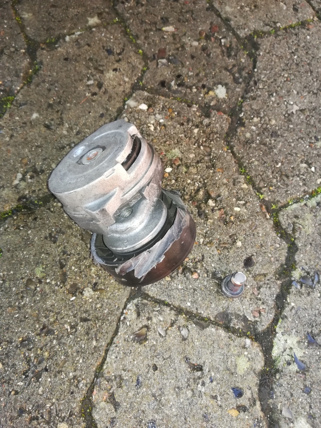

Indlægaf Peter_C » lør jan 05, 2019 16:19 pm
OK ... det var så værre end først antaget. Jeg kan faktisk ikke se hvordan det skulle kunne blive meget værre :(
Bolten der holder remstrammeren er knækket, så remstrammeren har forladt sin plads og er faldet ned ved krumtaphjulet.
Desværre sidder der jo så resten af bolten inde i hullet.
Jeg tror man er nødt til at sænke motoren så man kan komme til at arbejde på den. (bore ud, helicoil ect.)
... og DET er altså mere end jeg formår herhjemme på SF-stenene.
Jeg frygter en femcifret regning og (næsten værst af alt) jeg FATTER ikke hvordan det kan ske. Skulle et stykke gren/pind kunne forårsage sådan en omgang?

Indlægaf S.Bunzel » lør jan 05, 2019 19:41 pm
Peter_C skrev: jeg FATTER ikke hvordan det kan ske.
En tosse der ikke bruger hovedet + moment nøgle eller en dårlig bolt.
Det vær en meget træls udvikling på et til syndeladen på et simpelt problem.

Indlægaf HTS » lør jan 05, 2019 23:00 pm
Hej Peter
Hvis det kan lade sig gøre at svejse en møtrik på enden af den stump,der sidder tilbage, behøver det ikke være en stor opperation. Husk at tage batteriet fra først. Stel skal sidde på den møtrik du svejser på, så du ikke trækker strøm gennem lejer eller andet følsomt. Hvis den er knækket langt inde kan det ikke lade sig gøre.
Hilsen Henrik

Indlægaf Peter_C » søn jan 06, 2019 0:00 am
Tak for rådet, men det lader sig desværre ikke gøre da stumpen sidder for langt inde (2-3mm vil jeg tro)
(... jeg er også lidt påpasselig med ikke at gøre det endnu værre for det værksted der får fornøjelsen)

Indlægaf Peter_C » ons jan 09, 2019 12:12 pm
Enden på historien:
Jeg har i dag fået bilen tilbage fra Volvo i Holbæk (Bin2Bil).
Mekanikeren havde både evner og værktøj til at få bolten ud uden at motoren skulle hverken op eller ned så
"Knækket bolt ud og ny rem og remstrammer til kr. 2800,-" ... det mener jeg altså kunne ha´ været meget værre.
Det er så nemt at altid hakke på værkstederne, men man skal også huske at give dem credit når de fortjener det.
Bilen har kørt 130.000.
Jf. Vida skulle den have remstrammer næste gang ved 170.000 (første gang ved 60.000 pga. nogle fejl på de tidlige modeller og derefter pr. 120.000)
(Værkføren nævnte at de gerne skifter pr. 90.000)
... denne var blevet skiftet ved 51.000 og havde dermed kun kørt 79.000
.... men man skal så lige huske at det i princippet ikke var selve strammeren der fejlede. Det var bolten der holder den.
