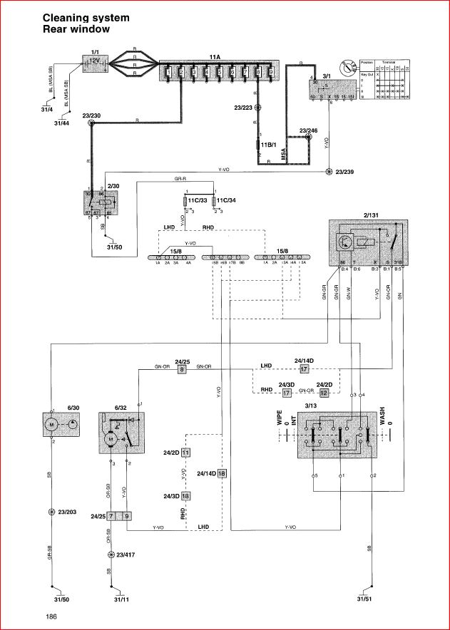

Hej Folks.
Er der nogen der kan hjælpe med et ledningsdiagram til de 2 sprinklerpumper på en V70, 2002?
Nogen har pillet ved noget de nok ikke skulle :-(
Er det korrekt forstået at der burde gå 4 ledninger til føleren som splittes til 2x2?
Hvilke ledningsfarver går til hhv den ene og anden motor?
Håber nogen kan hjælpe
Erik

Måske kan dette bruges:
Cleaning system, windshield (1).JPG (76.27 KiB) Vist 5719 gange
Cleaning system, rear window (2).JPG (98.72 KiB) Vist 5635 gange
Cleaning system, rear window (1).JPG (76.59 KiB) Vist 5777 gange
Hilsen Hans

Tak Hans
Det var hjælpsomt men ikke lige det jeg søgte.
Det jeg har brug for er ledningsnettet omkring de 2 pumper på beholderen.
Hver pumpe får 2 ledninger ind - hvilke farver til hvilke sider.
Lidt af mine udfordringer:
Nogle er mine ledninger er splejset og stikkene ændret :?
Når jeg vasker forrude vasker bagrude med, men ikke omvendt :?
Hvis du mailer mig din emailadresse kan jeg oprette et fælles mappe på Onedrive eller hvis du kan dele filen så ingen fil er større end 25MB kan du bare maile dem til mig :D

Indlægaf reggae » man jul 29, 2019 16:12 pm
Tak for hjælpen Hans
Det blev til en ny føler med tilhørende ledninger til 505 kr :D
