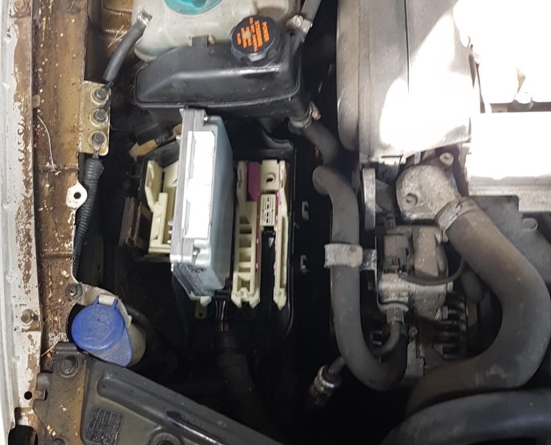

Indlægaf 2805hjen » fre sep 13, 2019 15:09 pm
Hvilken boks mangler her ?

Indlægaf jimDK » søn sep 15, 2019 10:14 am
Der mangler et låg over motorstyringen
så det bliver en lukket kasse

Indlægaf 2805hjen » man sep 16, 2019 8:36 am
Ja det ved jeg, men mangler der ikke et modul også ?

Indlægaf hans jørgen skov » man sep 16, 2019 13:41 pm
hvilken bil er det, fungerer det hele ?

Indlægaf jimDK » man sep 16, 2019 15:06 pm
Har du set videoen jeg linker til?
Måske tænker du på TCM, som er vist i videoen, den er til automatgear.

Indlægaf 2805hjen » man sep 16, 2019 17:59 pm
Det er en s80 manuel gear så der er kun et modul ?
Ja jeg så videoen og tak, der var 2 moduler men er det så fordi at den har automat gear ?

Indlægaf jimDK » tirs sep 17, 2019 8:23 am
ja.
så passer det fint, når din har manuel gear.
