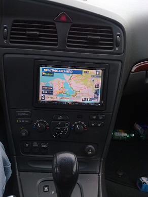

Indlægaf Fahnøe » ons sep 15, 2010 9:24 am
Her er et billed af anlægget
Michael

Re: eftermontering af 2-din enhed i volvo S60 år03
Indlægaf jimDK » ons sep 15, 2010 9:27 am
det ser godt ud :-)
Fejl-koderne har (som du selv skriver) ikke betydning for bilen, så du kan fint køre med dem.
