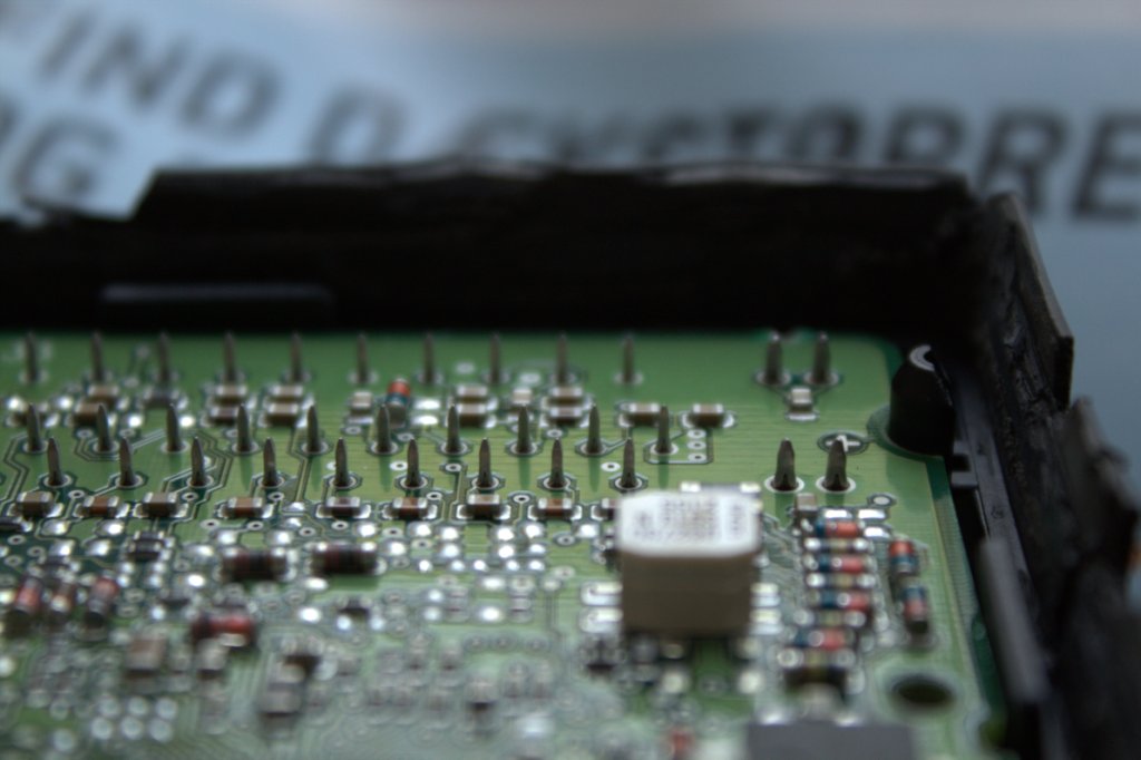

Jeg har DSTC, men jeg har åbnet boksen og det tog mig over en halv time bare at skrabe silikonen/limen væk for at jeg kunne få dækslet af.
Inde i styreboksen er printpladen skubbet ned over stikbenene og det ser underligt ud.
Jeg har faktisk fundet et firma i Hamborg som også lodder styrebokser og dem har jeg skrevet til om de har en ombytter.

Stikket er af en såkaldt pres-fit type. Det er meget udbredt, men jeg havde ikke regnet med at se det i auto industrien. Vibrationerne og temperatur variationerne er simpelthen for meget for den teknologi.
Din fejl kan meget vel skyldes en eller flere dårlige forbindelser mellem stikket og printpladen, - noget som kan løses med en loddekolbe og en rolig hånd.
Bemærk at printet er lavet før 2006 hvis det ikke er skiftet efter bilen er blevet produceret.
Det er interessant, da det (printet) så er fremstillet til at blive loddet dem blyholdig loddetin og ikke den blyfrie loddetin der anvendes i dag.
Jeg kan ikke forestille mig at nogle af solenoiderne skal blive gloende efter et par sekunder med tænding på, men jeg ville vente med at gøre noget ved dem til stikket er blevet loddet.

Hvordan vil dette type print blive loddet?
Tager man printpladen op eller bliver det loddet mens stikkene stikker op gennem printpladen?

Det billede du har sendt med antyder at vi kan lodde stikbenene uden at tage printet ud af boksen.

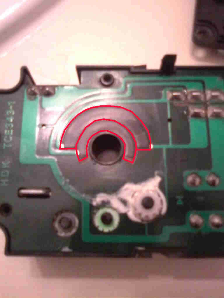

Et potentiometer er grundlæggende en elektrisk modstand med en glider der kan bevæge sig frem og tilbage over modstanden.
Da rattet langt det meste af tiden står ca. i midterstilling er der også den position i potentiometeret der bliver slidt.
Resultatet er som regel dårlig forbindelse mellem glideren og modstanden, men det kan også ske at modstanden bliver slidt over eller bliver for tynd.
Climate Control Potentiometer.jpeg (33.41 KiB) Vist 17441 gange
Det uskarpe billede (snuppet fra en artikel om aircon) viser to typiske modstandsbaner på en printkort.
Den ene ende af modstandsbanen vil typisk være forbundet til stel, mens den anden ende vil være forbundet til en positiv spænding, ofte 5V.
Når glideren bevæger sig hen over modstandsbanen vil spændingen på glideren variere. Denne spænding vil blive målt og brugt af f.eks. ESP.
OK, det var en sludder for en sladder, men jeg håber du er blevet en smule klogere
