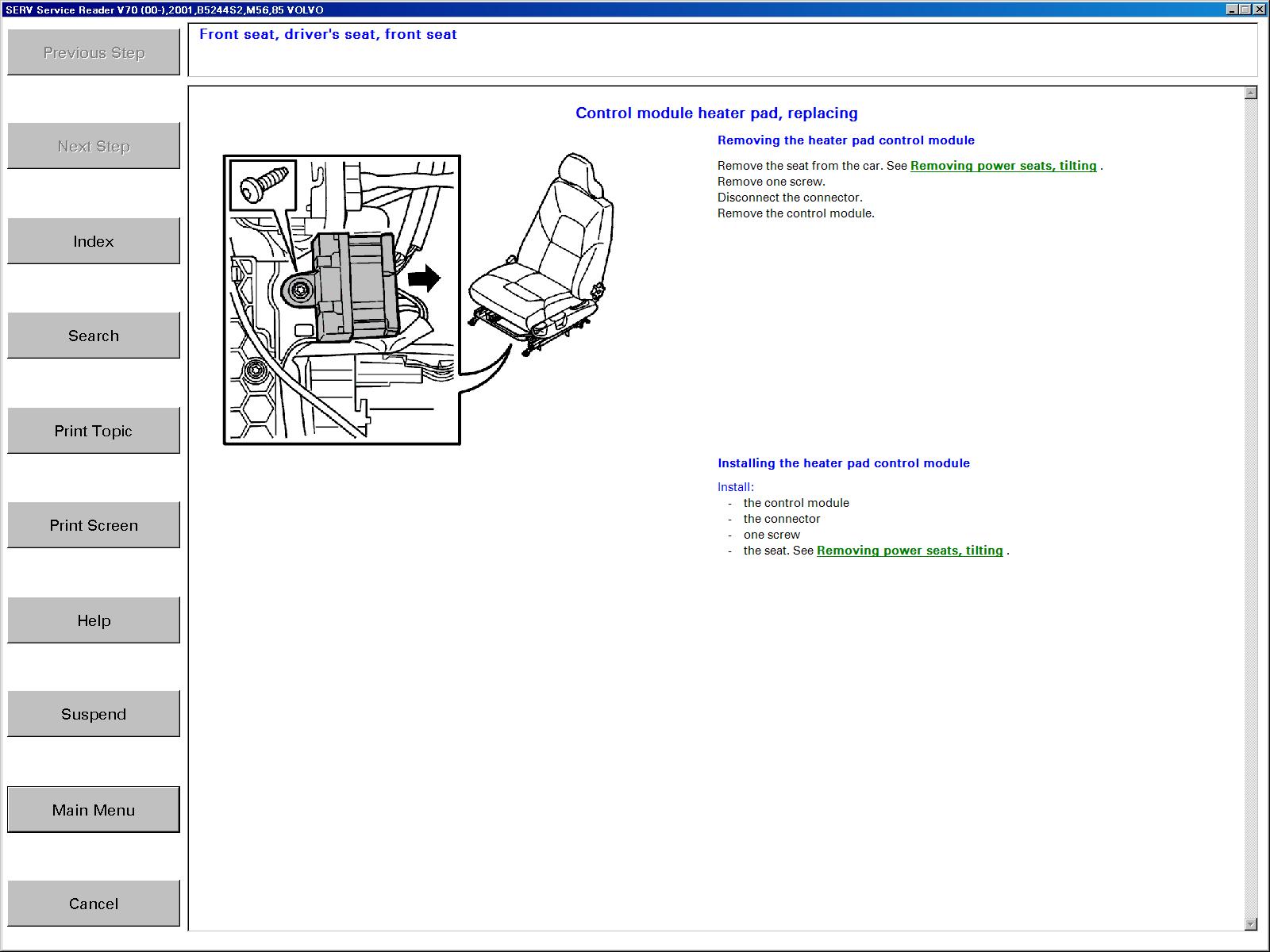

Kan se i VADIS der er en "Control Unit" 9442947 til sædevarmen.
http://www.s80.dk/Billeder/seat_heater.JPG
Har du VADIS?
