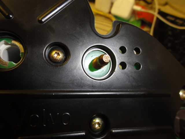

Har lige afmonteret mit instrumentpanel i min nye volvo 850 t5-r da trip/km tælleren ikke virker defekt tandhjul.
Det sjove er at turbotryk-uret heller ikke virker, det kan jeg godt forstå.
For da jeg får instrument pillet ud kan jeg se at messing sudsen på bagsiden ikke har hul i midten, er vi ikke enig det skal der være???
kan det være fordi det er en tysker/italiensk model???

Indlægaf robocrab » tirs jul 19, 2011 23:02 pm
har lige taget et billed, så kan i måske se hvad jeg mener.

Indlægaf oakey » ons jul 20, 2011 13:31 pm
Hej Jesper,
Når jeg ser på dit billede ser det ud som om der er presset et filter ind i studsen.
Det ligner umiddelbart de sintrede messing filtre der bliver brug til at dæmpe luftudløbet på trykluft værktøj......
Bare et gæt.

Indlægaf kigan » ons jul 20, 2011 14:40 pm
Mit ser og sådan du, og det virker som det skal så det er ikke der fjel ligger til dit ikke virker.

Indlægaf robocrab » ons jul 20, 2011 19:49 pm
Ok, har lige haft en kompresser på og blæse lidt. så virker det. Så fejl søger lidt videre.

Indlægaf robocrab » ons jul 20, 2011 21:47 pm
Sådan fejl fundet, slangen var hoppet af i motorrummet til vacum/tryk, lige under luftindtaget.
