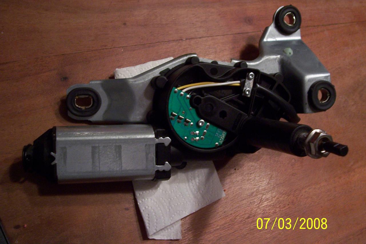

Indlægaf jimDK » tirs jun 18, 2013 13:54 pm
Hej Troels
Bagrude-viskeren er en klassiker, den tørrer ud og kører meget trægt.
Den skal lige tages ud, skilles ad og så smøres :)
Et billede af min taget ud, da jeg smurte den, men desværre ingen fra smøringen:
http://www.xc90.dk/DIY/pics/v70torkar.jpg
Akslen (der hvor møtrikken sidder) skal presses ud, feks vha et skruestik, smøres med fedt, og presses tilbage igen.
søg evt på "bagrudevisker"
viewtopic.php?f=6&t=8487&p=46762&hilit=bagrudevisker#p46762

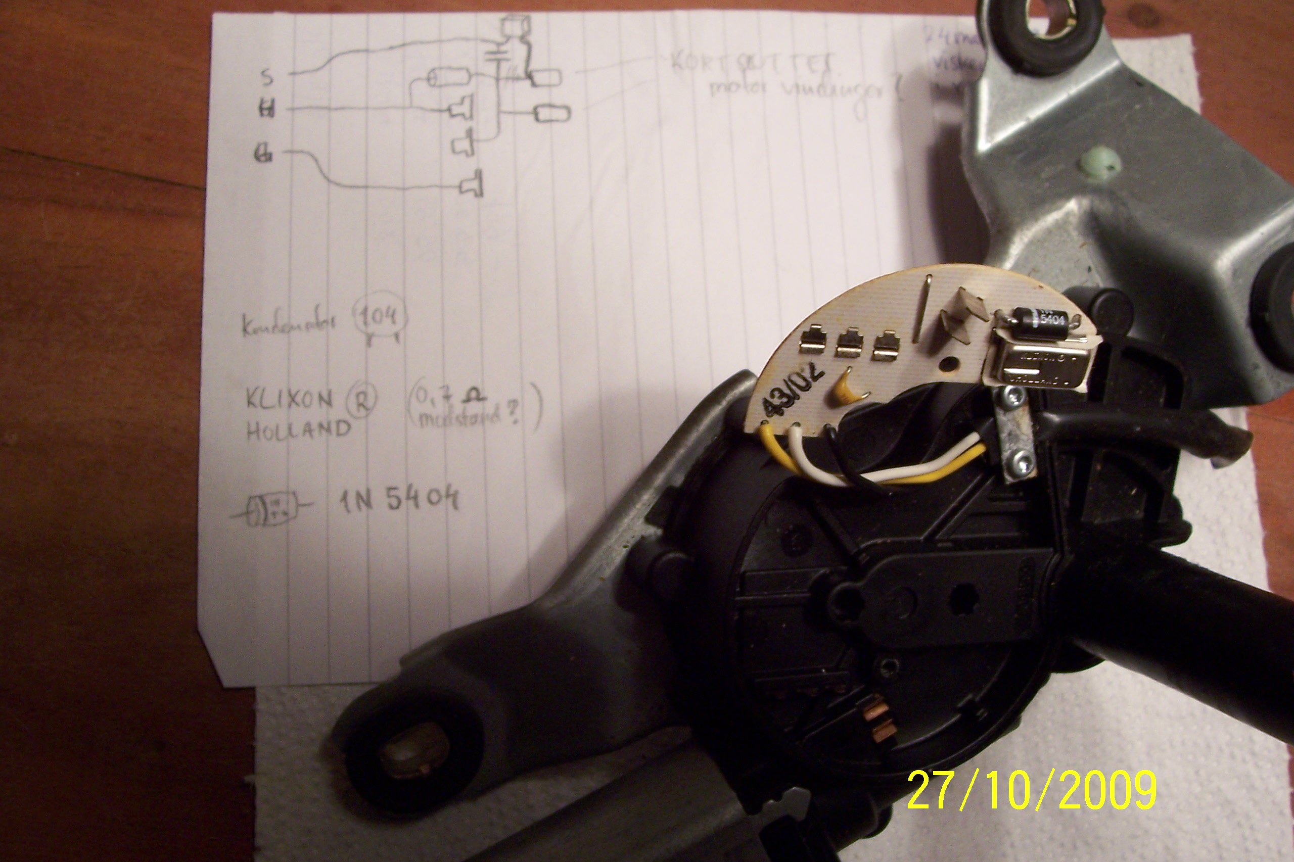

Indlægaf jimDK » tirs jun 18, 2013 21:49 pm
Der er en overophednings-sikring i selve motorens elektronik,
den klikker fra når der løber for meget strøm, og så virker viskeren ikke i nogle sekunder derefter.
man kan se den her, firkantet tingest af metal i højre side af printet.
http://www.xc90.dk/DIY/pics/v70torkar3.jpg
jeg tegnede dengang diagram over elektronikken, fordi jeg ikke kunne forstå at den slog fra, he he, på den måde fandt jeg ud af det.
Så, jo der burde være denne "sikring" som en del af motoren.
Men min er 2004, jeg ved ikke om det er en ændring/fornyelse i designet, som så ikke findes i 2001?
Du kan prøve at kigge på printet, når du får den ud af bilen.

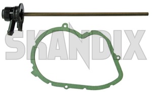

Indlægaf ptheo » søn jun 23, 2013 17:59 pm
Vedr. reservedels nr på rep. dele
Der findes to versioner af viskermotor ....
Op til stel nr 310108 (Gøteborg) og 311802 (Gent) anvendes der nr 8624235
Derefter anvendes kit nr 30649037 +30634270
/ptheo

Indlægaf jimDK » søn jun 23, 2013 20:38 pm
Roger, takker.
Min 2004'er har stelnr 436824, så jeg kigger efter nr 30649037 +30634270
Det ser ud til at være de her 2 ting
