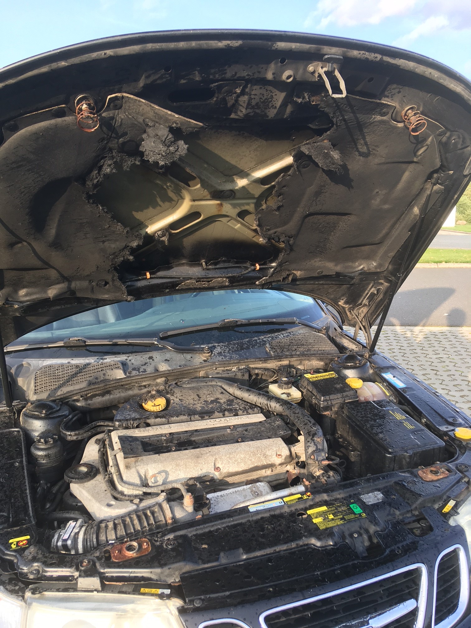

Hej Volvosnak
Følgende er sket i en Saab (derfor placeringen under "Fri snak") men da jeg ved der er en del bilkyndige hoveder herinde, prøver jeg lykken alligevel.
Min kammerats 2001 Saab 9-5 Aero "gik ild i" lyddæmpningen under motorhjælmen efter et par timers motorvejskørsel.
Vi kan ikke se hvad der skal have startet branden (måske turboens strålevarme) ... men skal sådan noget lydisolering ikke også forestille at være (bare lidt) brandhæmmende?
Hvad siger i? ... hvad pokker er der sket?
Billede:
http://www.pc8.dk/billeder-andre/IMG_2185.JPG

Indlægaf Ulrik Friis » ons aug 30, 2017 20:40 pm
Kvalificeret gæt på årsag til brand: Revnet udstødning. Det ser ud som om branden har været hårdest tæt ved torpedoen, og jeg antager udstødningen (og turboen) sidder lige nedenunder.

Indlægaf Peter_C » tors aug 31, 2017 9:18 am
Tak for bud Ulrik
Turboen sidder foran motoren. Indsug mellem motor og torpedo.
Vores eneste bud er dog også turboen. Vi tror branden er startet over turboen, og fartvinden har presset branden bagud.
Alle varmeskjolde omkring turboen er intakte, men hvis nu sådan en lyddæmpemåtte har suget olietåger i 15 år kunne det vel tænkes at den bliver lettere antændelig end da den var ny. Det er i hvert fald det eneste vi kan finde.
Udover den er møgbeskidt er det eneste der har taget skade oliepåfyldningsdækslet. Det er smeltet og sidder fast. Resten af bilen har det som den plejer. (Selv sprinklerslangerne på undersiden af motorklappen virker) :?
Anyway ... han gider den ikke mere. Den sælges og han har kig på en Volvo :D
