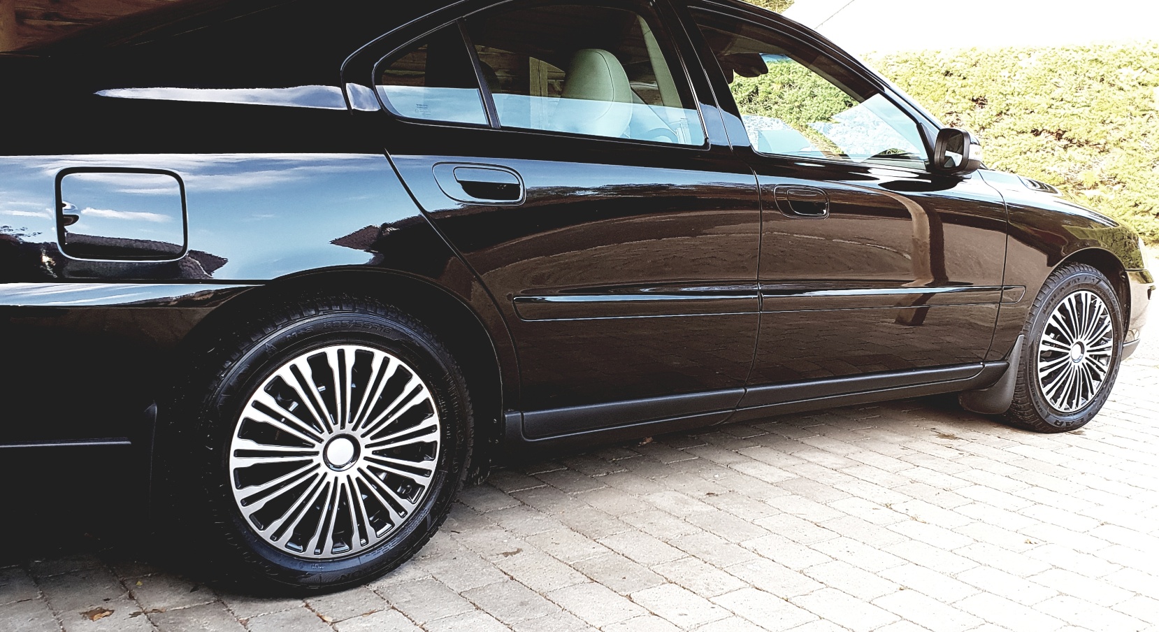

Indlægaf Carstens60 » ons nov 14, 2018 18:57 pm
Vinterdæk for 14 dage siden, så vinter kom an :D

Indlægaf Peter57 » ons nov 14, 2018 21:02 pm
Den ser utrolig velholdt ud :D

Indlægaf Claus » ons nov 14, 2018 23:44 pm
Peter57 skrev:Hej.
Det er et sommer billede, hækken er meget grøn :D

Indlægaf Carstens60 » tors nov 15, 2018 12:20 pm
Jeg siger tak, synes også selv den står flot. Den er også blevet poleret, lakforseglet og så 3 lag hård voks, så det giver noget dybde i lakken. :D
Dækkene kom på en af de sidste dage i Oktober, idet en af de mange vejrudsigter lovede koldt vejr. :lol: Naboens Lærkehæk er i mellemtiden også blevet gul og brun. :D
