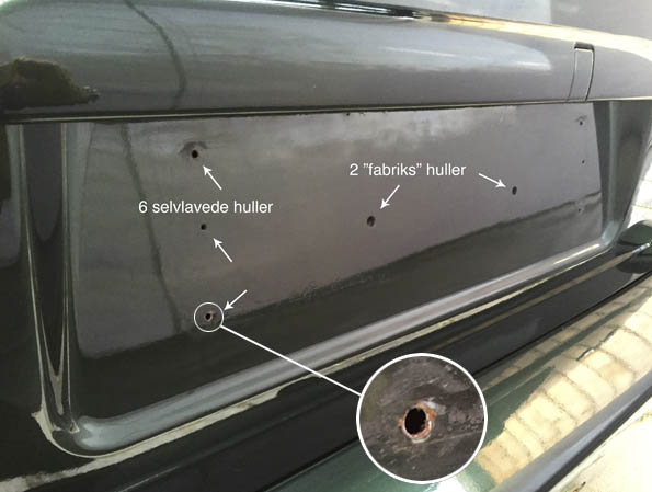

Jeg så i dag, at nummerpladerammen bagpå var limet fast med noget sort silikone / montagelim +
var skruet fast i alle 4 hjørner.
Man har ikke gjort brug af de huller, som er lavet på fabrikken. Så nu ruster metallet jo, fordi den
kløwning af en forhandler eller hans mekaniker har været totalt ligeglad. (Kan man evt. gøre noget
ved det?)
Jeg aner ikke, hvordan jeg får de plader skruet på, uden at bore nye huller.
De skruer man kan købe på nettet, kan de bruges i de 2 originale huller? Er det maskinskruer, man skal bruge dertil?
Man kan også købe selvskærende skruer. De skal bare ikke ruste...
Der er bare ikke huller i nummerpladerammen, som passer til de 2 originale huller i bagklappen.
Mvh. Patrick

Re: De dersens #§%*@ nummerpladeskruer
Indlægaf Waltersdorff » søn nov 08, 2015 21:22 pm
Hej Chavez,
De originale huller vil jeg stoppe 6mm maskinbolte i rustfri. Fås hos SKAT. Der huller i de fleste nummerpladeholdere, som passer de to huller, ellers bor nogen selv i plastikrammen. Bor huller i pladerne der matcher hullerne i rammen og stik maskinboltene igennem. Skru fast og sæt hvid eller sort dup på Wupti. Det gjorde jeg :D .

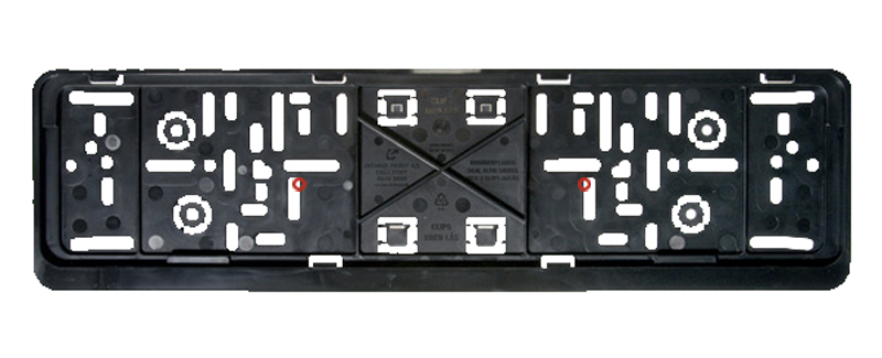

Indlægaf Chavez » søn nov 08, 2015 21:46 pm
Hej Waltersdorff.
Jeg takker. De maskinskruer må jeg have så.
Men mine huller i rammen passer bare ikke helt så godt efter hullerne i bagklappen.
Det ser ud som på billedet, hvis I lægger mærke til de røde cirkler. Så det bliver noget værre makværk...
Indlægaf Waltersdorff » søn nov 08, 2015 21:58 pm
Kan du ikke bare bruge de vandrette lige ovenover og klikke de runde skiver ud. Stikke bolten igennem nummerpladen og lægge skiven imellem nummerplade og holderen og derefter spænde nummerpladen fast I de forborede huller?
Mht. de gamle huller, så har jeg brugt epoxy stål, som er ophærdret efter en time. Det æltes imellem fingrene i 2-3 min. Husk gummihandsker. Tryk det ind i hullerne og mal det evt. over til foråret.
