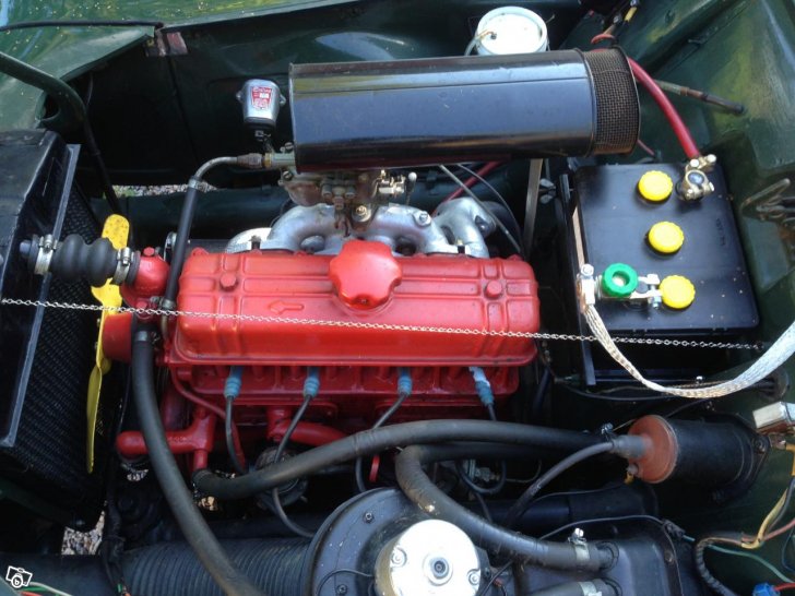

jeg har tit set dem i salgsannoncer, med special og veteran biler, disse polsko med noget skrueværk på, som på billedet her er grønt, monteret enten på plus eller minus eller på begge. Men hvad har denne type polsko af funktion. Har fundet et billedet hvor jeg nu kan se at den er monteret som en forlænger på den eksisterende stelkabel.

Sander skrev:jeg har tit set dem i salgsannoncer, med special og veteran biler, disse polsko med noget skrueværk på, som på billedet her er grønt, monteret enten på plus eller minus eller på begge. Men hvad har denne type polsko af funktion. Har fundet et billedet hvor jeg nu kan se at den er monteret som en forlænger på den eksisterende stelkabel.
Hej Sander
Det er såmen bare en simpel afbryder. Når du skruer det grønne håndtag af er der ikke forbindelse igennem polskoen. Det er en hurtig måde at sikre bilen ikke står og aflader batteriet ligesom det også fungerer som tyverisikring.

Det er et krav på veteranbiler i sverige som en form for hovedafbryder
